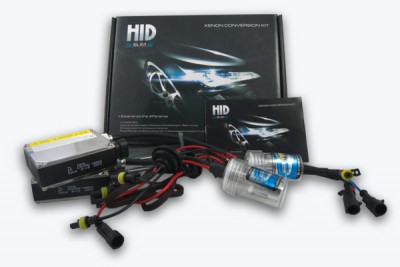

Tu do XVS1100
A tu do XVS650
Za 59$ i gratis przesyłkę do polski ... czyli za ok. 180 zł :-)

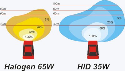

Testował ktoś biksenony ? Interesuje mnie czy światło jest mocniejsze (leprza widoczność) niż przy zwykłej żarówce :nie_wiem:

SANTIAGO, zdecydowanie inna bajka - nie ma co porownywac
najtaniej kupic samochodowy komplet h4 (ksenon) i podzielic sie z kims - koszt ok 110 zl; czyli po 55 zl na motor

Ja sprowadziłem sprzęt z zamontowanym xenonem. Światło niesamowite. Widoczność wręcz idealna w szczególności na długich ;D Lampa zapala się od razu. Z prądem nie ma problemu z tym, że ja od razu zamontowałem nowy akumulator.
Polecam każdemu; a przepisy ... ;D
