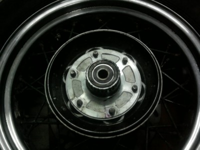

Jestem nowym użytkownikem forum oraz świeżym posiadaczem Drag Stara. Mam problem z bardzo zaniedbanymi kołami (szprychy,piasty) Po przeczytaniu kilku tematów na forum postanowiłem sam doprowadzić koła do porządku. Odkręciłem tylne koło by wypolerować szprychy i nie mogę odkręcić lub ściągnąć pewnej części z piasty. Dołączam zdiecie. Może ktoś pomoże.

Problem polega na tym, że nie mogę zdjąć tej tarczy z zębatką która znajduje się na piascie. Odkręciłem 6 nakrętek i myślałem,że pójdzie gładko ale tarcza się nie rusza. Może ktoś coś wie w tej sprawie?

Bart, na 100% zdejmiesz to bez problemu bez zdejmowania lozyska, tylko musisz dobrze zlac to jakims penetratorem.
Ja sam wymienialem ta zembatke i schodzi po odkreceniu tych nakretek. A dlaczego chcesz to zdejmowac? Czyzbys musial wymienic zembatke? Poczytaj kilka info tutaj:
http://yamaha-dragstar.pl...er=asc&start=40
Post 16 na 3 stronie tematu.
