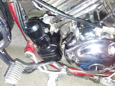

Witam, nie będę zakładał nowego tematu, myślę, że w tym mogę umieścić moje pytanie. Jestem "świeżym motocyklistą" i mam pytanie co to jest ta czarna puszka i do czego przede wszystkim służy? W manualu czy na różnych schematach nie udało mi się jej znaleźć, dochodzi do niej wężyk od króćca ssącego z cylindra pod który podłączamy wakuometr przy synchronizacji, z góry wielkie dzięki za odpowiedź.

http://yamaha-dragstar.pl...light=dopalanie
