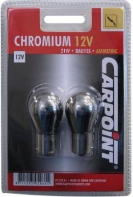

Hej
Używa może ktoś, przy białych kloszach kierunków, żarówek chromowanych, świecących na pomarańczowo? Np. takich, jak w załączniku.
Występują takie z bolcami w wersji symetrycznej i asymetrycznej, więc do każdej wersji kierunków da się je łatwo zastosować.
Ciekawi mnie tylko, czy są w miarę trwałe i wystarczająco mocno świecą. :nie_wiem:
Plik ściągnięto 98 raz(y) 38.34 KB

A w naszych motocyklach nie ma 23W żarówek??
Wysłany: 2012-04-19, 15:08
Dag, w wersjach europejskich na pewno były 21W a tych z amerykanowa :nie_wiem: , nie zastanawiałem się, mam co prawda dwie zapasowe, ale ile onę mają mocy ? Nawet jeśli 23 W to przecież praktycznie, żadna różnica, nie sądzisz ? Ja bym sie tymi 2W nie stresował w każdym bądź razie.
wojk napisał/a:
zapewne nie tak jak białe, czy pomarańczowe. Żywotność to najmniejsze zmartwienie - ile używasz kierunkowskazów. Ja w puszce mam od 6 lat te same, a pytanie czy Helmut wcześniej zmieniał, w dco wątpię.
wojk napisał/a:
Witek 2W a zmienia się częstotliwość migani i nie wiem jak :)
Wysłany: 2012-04-19, 15:12
Dag, z tym to masz rację, ale nie na tyle zmieni się częstotliwość, żeby było to uciążliwe. jak Banditos miała "regulaminowy" przerywacz, i kierunki diodowe, to faktycznie zapierniczały jak karabin maszynowy, ale różnica była kilkunastu Watów.
3W kierunku ledowego na 21W standardowego. Poszukam zapasu i spojrzę, co to za moc. Oryginał USA ;D

Po wydłubaniu dwóch żarówek z kierunków, stwierdzam, że mam 21 W. Moto w wersji europejskiej z polskiego salonu.

Miałem takie żarówki w swoim V-Starze, sam zmieniałem z pomarańczowych na białe klosze i takie żarówki.
Nie było żadnego problemu z częstotliwością migania kierunkowskazów, jasnością świecenia, czy żywotnością.
