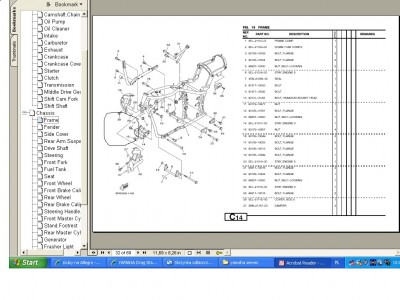

witajcie
kurcze zerwałem gwint w śrubie mocującej z góry gmola do ramy ( drobnozwojowy)
czy może ktoś zamienił tę śrubę na mniejszą i przykręcił gmola i mocowanie cylindra ( mocowany za pomoca blachy do ramy własnie tą śrubą) używając mniejscej śruby dokręcanej nakrętką po drugiej stronie ramy? czy to sie sprawdza?
a moze ktoś wie jaki to rozmiar śruby, to załatwię sobie odpowiedni gwintownik, własnie zapytano mnie o rozmiar tego gwintu- nie mam pojęcia jaki on jest
proszę o mała pomoc
pozdro
Plik ściągnięto 194 raz(y) 179.58 KB
pozdrawiam ANDY

Z tego co przeczytalem to ty nie zerwales gwintu sruby, bo wtedy wystarczy ja wymienic na nowa, tylko gwint w ramie.
Jesli chodzi o twoje pytanie to sa tam sruby 10 mm i wprawdze mozna dac 8 i nakretke ale zedydowanie bezpieczniej jest przegwintowac na 12 i dac mocniejsza srube a nie slabsza.
Oczywiscie przed gwintowaniem trzeba przewiertac odpowiednim wiertlem a jego srednice znajdziesz w tabelach z gwintami.

Gwint, ktory zerwales nie jest w ramie tylko w metalowym elemencie przykreconym do prezdniej glowicy. Najtrudniej, ale najlepiej byloby odpuscic silnik wramie, odkrecic blache przegwintowac na wiekszy wymiar i zalozyc nowa srube, ale... to duzo pracy.
Mozesz dorobic dluzsza srube z nakretka o tym samym gwincie jak oryginal i przykrecic na wylot i skontrowac z drugiej strony nakretka. Gwint 10x1,5 lub 10x1,25. Nie pamietam. Najlepiej wykrec srube i pojdz do sklepu metalowego - sprzedawca Ci powie co to za gwint. Powodzenia:)
