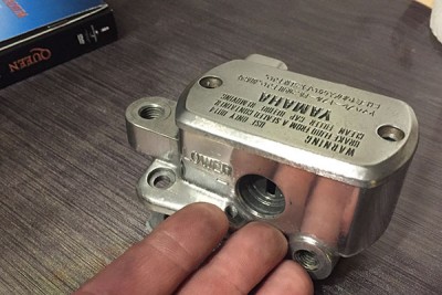

| Czy możliwe jest dokupienie oczka przez które widać stan plynu hamulcowego? |

U mnie poprzedni właściciel urwal śrubke od dekielka wiec oddalem pompke do tokarza, zeby mi to wykrecil. Śrubki nie udało się wykręcić więc rozwiercili ją i przy gwintowaniu urwali gwintownik... potem zeszlifowali wszystko i naspawali aluminium zeby nagwintować nową dziure pod śrubke. Tylko do spawanie nie zdemontowali oczka i sie stopiło Kupił bym nową pompe ale na allegro nie ma nic sensownego
Zajade jutro do serwisu zapytam czy da sie to dokupić a jak nie to wale do kolegi Pirani. Dziekuję panowie za pomoc |

Napisałem do kolegi Pirania_LM z zapytaniem o dorobienie. A co do oczek z alliexpress to az dziwne, że nikt tym nie handluje w PL. Ja będę zamawiał 5szt i sprawdzę które lepiej pasuje, więc mogę się podzielić. Przy okazji wypolerowałem troche pompe.
