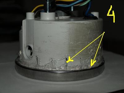

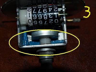

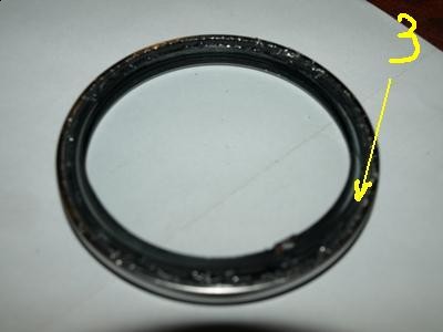

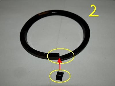

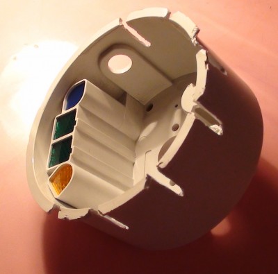

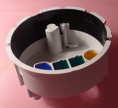

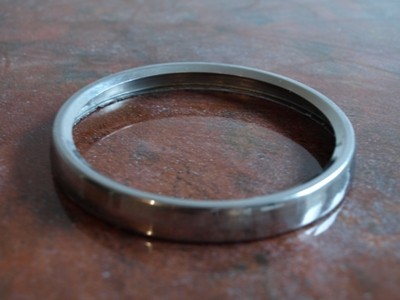

Uwaga uwaga licznik rozebrany, napisze co trzeba zrobić żeby go rozebrać, bo to może się przytrafić każdemu ale oczywiście nikomu tego nie życzę. A więc tak zostawiamy w spokoju ten piękny chromowany "pierścień" a zabieramy się za obudowę. Nacinamy co 2cm rowki (można zrobić mniejsze odstępy) o szerokości ok 2 - 3mm (fotka 1), nie nacinamy w obszarze gdzie występuje sygnalizacja (foka 2). Gdy natniemy rowki robimy obejmę z drutu, zakładamy go blisko "pierścienia" i zaczynamy go skręcać aż rowki się zejdą i wtedy powinien zejść pierścień. Trzeba naciąć blachę tyż "pierścień" która znajduje się w "pierścieniu" ona podtrzymuje uszczelkę z szybką inaczej nie wyciągniemy (fota 4). Oczyszczamy mechanizm z okruchów szkła które mogą tam się znajdować (fotka 3). bo po co ma nam licznik na dobre stanąć. Jutro odbieram szybkę i będę działał ze składaniem licznika.

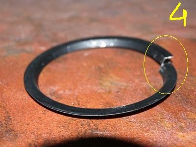

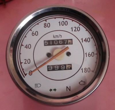

Uwaga uwaga licznik został złożony. Wygląda jak przed nieszczęsnym zdarzeniem (fotka 1) Nie zwracajcie uwagi na przebieg, ja też nie wierze że taki mały. "Pierścień" który wcześniej przeciąłem musiałem go jakoś połączyć, więc użyłem cieniutkiej blaszki ( kapsel od piwa), dopasowałem go do kształtu „pierścienia”. Następnie "pierścień" i blaszkę pomalowałem czarną farbą żeby nie było widać różnicy w kolorze ( fotka 2). Po pomalowaniu zostało mi tylko złożenie licznika. Trzeba pamiętać o wyczyszczeniu szkła od wewnątrz by nie zostały linie papilarne dłoni. Na korpus licznika założyłem obejmę z drutu, skręciłem ją a tym samym zmniejszyłem średnicę korpusu, krawędzie korpusu i głównego "pierścienia" objechałem silikonem (fota 3). Po włożeniu korpusu obejma została usunięta, a krawędź korpusu przy niewielkim oporze weszła tam gdzie powinna wejść. Na koniec została tylko kosmetyka, zalepić rowki silikonem (fota 4). Koszt naprawy wyniósł mnie niewiele. Na koniec zrobiłem tak jak napisał Bartek_p... otworzyłem piwo...

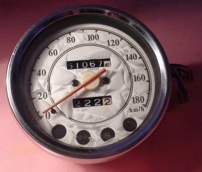

PiotrekJanowski
Wiek: 42
Dołączył: 01 Sie 2012
Posty: 30
Skąd: Korfantów/Opole
Wysłany: 2012-09-20, 09:33

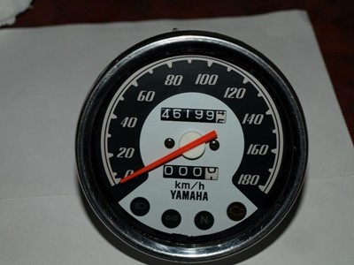

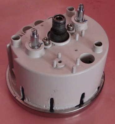

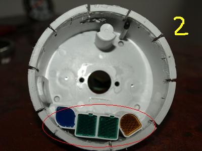

Poszedłem za radą Urysia i postanowiłem zrobić porządek z tarczą licznika, która nie wyglądała za ciekawie (zdj. 1). Sposób demontażu uważam za bardzo dobry. Do przecinania ścianek użyłem lutownicy, która pięknie topiła plastik. Następnie wewnątrz obudowę zabezpieczyłem taśmą izolacyjną w celu uniknięcia wilgoci, a na zewnątrz jeszcze użyłem silikonu. Tarczę licznika kupiłem na allegro. Efekt końcowy uważam za zadowalający.
