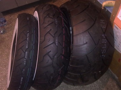

Do drag stara customa 1100. Czy ktoś może sprawdzal lub orientuje się w temacie ? I z tego co przeszukałem tematy to wiele osób chciało zakładać poszerzona opone ale jakoś nie znalazłem jakiś konkretnych rozmiarów nie ocierający o obudowę wału itd.
Dzięki wielkie.
P.s> jesli to zły temat prosze o sierowanie wątku do właściwego
[ Dodano: 2013-02-01, 12:40 ]
Naprawdę nikt nie montował nic większego niż standard na standardowej feldze ? |

| Spawdzone doświadczalnie najszersza 180 później 190 obciera już o obudowę wału przy większym rozpłaszczeniu opony a w stanie normalnym jej dotyka. |

A ic w piz.... i nie drażnij ..... Marzył mi isę taki szeroki kapeć ale bez przeróbki kardana ani rusz.. (( |

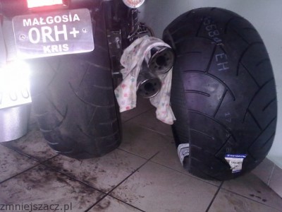

Jak Ty takiego szerokiego kapcia wkladasz BEZ przerabiania ??? |

| kris sps20xx napisał/a: |
intruder vzr 1800 seryjnie jezdzi na 240,a max wchodzi na orginalny wachacz 280 35 18 |
Fak .....
Szacun |
