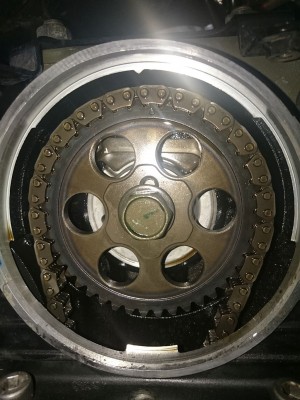

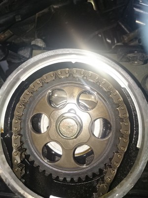

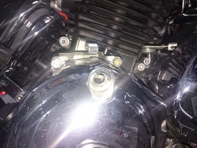

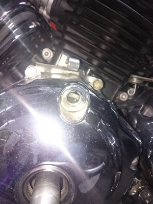

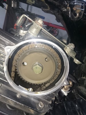

Poniżej mój przestawiony rozrząd do konsultacji.
Przedni cylinder o jeden ząbek w stosunku do wału.
Motocykl podobnie jak u Kolegi moim zdaniem palił na dotyk i jeździł normalnie, czasem strzelił w ruru... i trochę obroty na wolnym miał nierówne.

Zostawiłem jak powyżej - moto śmiga aż miło...
Tyla głowica - pół zęba jest do przyjęcia
Plik ściągnięto 201 raz(y) 256.28 KB
Znaki na wale dla tyłu
Plik ściągnięto 213 raz(y) 160.84 KB
Przód widać uciekło pół zęba
Plik ściągnięto 229 raz(y) 246.64 KB
j.w.
Plik ściągnięto 98 raz(y) 241.76 KB
znaki dla przodu
Plik ściągnięto 190 raz(y) 231.85 KB
