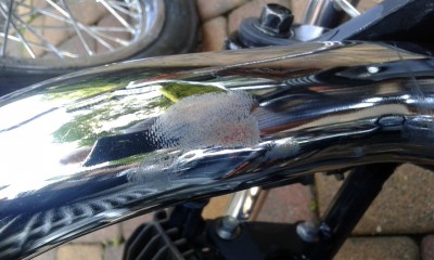

Cześć,
nie wiem co to jest i skąd się wzięło ale totalnie oszpeciło mi kolanko wydechu.
Zastygło na twardą skorupę i nie da się usunąć pastą do chromu.
Ma ktoś pomysł lub wiedzę jak się tego pozbyć?

Chyba Ci się gacie przypaliły ;) weź zmocz ściereczkę w rozpuszczalniku takim do farb i zetrzyj to... z wyczuciem ;) i po problemie... :)
Moje filmiki na Youtube
Wysłany: 2016-06-23, 12:28
Może na rozgrzanym kolanku usuniesz to ściereczką bawełnianą.
Ja do takich rzeczy używam czterochloru (takie świństwo z pralni chemicznej służace do chemicznego prania garniturków)

wolf napisał/a:
Próbowałem nitro i bez rezultatu ...
Szlag mnie zaraz trafi.

Wysłany: 2016-06-23, 14:33
Zetrzesz to wełną stalową. Jest w Casto.

Wysłany: 2016-06-23, 14:35
Spróbuj IPA izopropanol, on ściąga wszystko z lakierów i chromów. Tylko na zimnym, troszkę trzeba go wetrzeć w to badziewie, zmięknie i powinno zejść. Nie rozcieńczaj z wodą!!!

Wysłany: 2016-06-23, 18:21
Cif do chromów - daje radę nawet z przebarwieniami od przegrzań

Wysłany: 2016-06-23, 18:54
Boober, jest duże prawdopodobieństwo porysowania powierzchni, szczególnie kiedy pragnienie usuniecia zabrudzenia jest ogromne...

Wysłany: 2016-06-23, 18:57
Środek do czyszczenia felg "Attack". Super rozpuszcza takie g...

Wysłany: 2016-06-23, 21:25
Najprawdopodobniej jest to przypalony plastik lub podeszwa.
nie ścieraj tego tylko spal do końca, a potem weź mleczko do czyszczenia piekarników i będzie po problemie.

[ Dodano: 2016-06-24, 16:05 ]
Niestety - rozpuszczalnik nie daje rady, płyn do felg też tego nie ruszył :(

Wysłany: 2016-06-24, 22:58
Miałem bardzo podobne jak przypaliłem sobie ściereczkę z mikrofibry czy czegoś takiego...
3x4h nasiadówa ze szmatką i aluchromem.
Przed 3 taką sesją pojeździłem trochę, i schodziło dużo lepiej, tak jakby w jakiś cudowny sposób zostało to rozgrzane i w pewien sposób wypalone. Polecam pojeździć żeby wygrzać to dość konkretnie i potem czyścić cierpliwie, raz przy razie, szmatka, aluchrom, i tak aż do czystości.

Wysłany: 2016-06-24, 23:56
Kita ma rację, podobne g.... przywarło przy wylocie z pierwszego cylindra jak kleszcz, a że nie było aż tak widoczne, nie doprowadzało mni do szewskiej pasji,a i z czasem pod wpływem zwykłej kosmetyki po prostu odeszło. Meślę, że to był jakiś obcy, który miał nadzieję zawładnąć moim moto, ale go przetrzymałam.

Wysłany: 2016-06-25, 07:44
punkt 1: Ja u siebie udaję, że nie widzę... ale ja to z tych, co armatury nie pieszczą przed śniadaniem niedzielnym ;p
Myślę sobie, że musi być element ścierny i raczej na rozgrzane wydechy... lekko ścierna pasta do lakieru Tempo albo Automax i gąbka kuchenna szorstką stroną...
Uwentualnie na zimno papier wodny tak kole 1000 - 1500... :roll:
jak nie pomoże, to patrz punkt 1 :hahaha:

Wysłany: 2016-06-25, 08:28
Jacek6 napisał/a:
Wełna stalowa ...
A nie porysuję chromu tą wełną?

Wysłany: 2016-06-25, 08:59
Chrom prawidłowo położony jest bardzo twardy...

Wysłany: 2016-06-25, 09:36
larry7 napisał/a:
Jacek6 napisał/a:
Wełna stalowa ...
Chrom jest twardszy od stali, są różne gradacje wełny stalowej.
