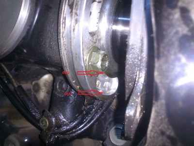

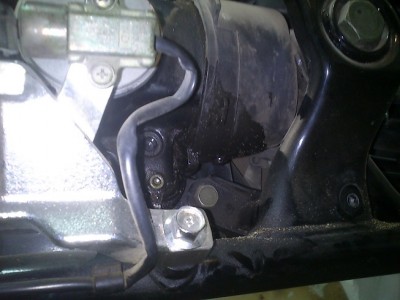

Od jakiegoś czasu zauważyłem że gdy zrobię postój podczas jazdy to zostawię kroplę czy dwie oleju - dzisiaj odkręciłem osłony i moim oczom ukazała się ulana gumowa osłona wału z zewnątrz jak i wewnątrz - myślę że to wina simmeringu na rurze wału wchodzącej do silnika
czy wymieniał może ktoś z was ten uszczelniacz (nr 8) ?? Jeżeli tak to proszę o podpowiedź i wskazówki bo to raczej przez niego cieknie chociaż kto wie......
