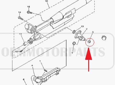

witam mam mega problem z moim dragiem 125. narętki przytrzymujące kolektory od rur wydechowych przy silniku zjadla rdza i kiedy odeszly to 2/4 byly tak zgniłe ze sie połamały. pytanie jest jak te śruby wymienić na nowe czy da rade przez rozebranie silnika? czy one są częścią obudowy silnika?

czy po zdjęciu kolanka wystaje jeszcze jakaś częśc śrubki jak tak to spróbuj marsem (takie zaciskowe szczypce ) a najlepiej przyspawać do nich jakieś nakrętki i próbować wykręcić jak nie to rozwiercanie ci zostaje
Wysłany: 2009-08-22, 06:53
grzechu napisał/a:
Lepiej przyspawaj nakrętki tak jak radzi Grzechu i szybko odkręcaj póki gorące, mozesz ewentualnie podgrzać to miejsce w którym siedzi szpilka w kolanku i wtedy odkręcać. Ten problem dotyczył słynnego Malucha. Zawsze to samo. Najlepszym wyjściem jest(jak jest taka mozliwość) przewiercić na wylor i zamiast szpilek zastosować śruby przelotowe( w kaszlaku się dało) Otwór np 8,2 mm, a śruba M8. jest minimalny luzik i jest mozliwośc wybicia jak skorodują
