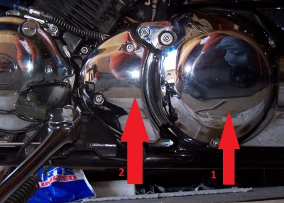

Mam problem z moim dragiem (650 2005r)
Natomias po kupnie i przekreceniu okolo 200mil pokazal mi sie wyciek oleju pod stopka.
Wyczytalem ze moze to byc wina simeringa wybieraka dźwigni zmiany biegów.
Ale w moim przypadku wyciek byl bardziej byl widoczny od strony walu kardana.
Wiec zabralem sie diagnozowania wycieku, zdemontowalem pokrywe 1 po czym zabralem sie za pokrywe 2.
Po odkreceniu pokrywy 2 wylal sie olej.
Pytanie co to za olej?
Czy to olej ktory standardowo wlewa sie so silnika?
Czy to jakis specialny przekladniowy olej? Ile i jak sie go wlewa?
Przeszukalem w tysiace stron, manuali, PDF, i nic nie znalazlem na ten temat. :ryczy:
Z Gory dzieki za pomoc
Plik ściągnięto 195 raz(y) 224.24 KB
Wysłany: 2013-05-13, 19:34
W silniku i skrzyni biegów jest ten sam olej.
Jaki i ile - cała epopeja jest tutaj http://yamaha-dragstar.pl/viewtopic.php?t=4236
Wlewa się go z przodu kadłuba silnika z lewej strony. Duży czarny motylek zamyka wlew ;D

ja dzisiaj zauważyłem też wyciek w okolicy zmiany biegów bo miałem już wcześniej i uszczelniłem był spokój jedną jadę i zaś widzę mokro ale już bardziej pod spodem ale w okolicy zmiany biegów :beczy: :nie_wiem: ?

Pod tymi pokrywami znajduje się czujnik (włącznik kontrolki ) luzu. Może poszedł w nim oring lub pękły uszy mocujące czujnik. Czujni jest wykonany z plastyku.

Potwierdzam jak kolega wyżej napisał u mnie był to wyciek z czujnika luzu .Walczyłem z nim dwukrotnie ,czujniki używka i silikon na oring i na szczęście spoko.

też go już opanowałem oring silikon na wysoką temperaturę i na razie spokój
