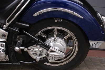

Witam, jak w temacie- gdy pcham motor do przodu lub tyłu słyszę takie chrupanie co mniej więcej obrót wału kardana chrupanie wychodzi z miejsca gdzie zaczyna się kardan- tak mi sie wydaje. Gdy jadę, ruszam nie słychać i nie czuć nic dziwnego.
Może ktoś ma pomysł i naprowadzi mnie na coś konkretnego.

piostar napisał/a:
Czyli konkretnie skąd ? Bo mam wrażenie, ze mylisz pojęcia.
Kardan, czyli przegub krzyżowy, jest zamocowany do wałka, który wychodzi ze skrzyni biegów. Do niego wchodzi, zupełnie swobodnie wał napędowy, zakończony wielowypustem. Druga srona wału napędowego, również jest zakończona wielowypustem i wchodzi do tulei, która jest przykręcona do wałka wychodzącego z przekładni wtórnej. Przekładnię wtórną pokazałeś na zdjęciu.
Gdyby nie było to istotne, mógłbyś mnie posądzić o mundrowanie się, ale jest. W Przekładni jest tuleja przykręcana do wałka. Gwint w tym wałku, bywa, że się urywa, ale generalnie nie dzieje sie nic. Jeździsz i nawet nie wiesz, że jest problem. Natomiast z drugiej strony ( od kardana), też urywa się gwint, ale jechać już się zbytnio nie da.

Jeśli na fotce jest twoje koło, to odpadają szprychy, które gdy nie naciągnięte potrafią właśnie "chrupać".
Może też przy przetaczaniu moto chrupać piasek (rdza) w tylnym kole gdze zazębia się dyfer z kołem. Może simmering sparciał i naciąga wodę z piachem. Znam taki przypadek.
Ale generalnie "chrupiące korniki" są nie do znalezienia bez rozbiórki podejrzanych elamentów lub wychodzą same ale po awarii. Powodzenia w szukaniu ;D

piostar napisał/a:
Załatwiam stojak i po podniesieniu może coś konkretniej opiszę.
Demolka napisał/a:
i nie ma z tym wiele roboty. Wierz mi. Zdejmij, rozkręć ( przy okazji wymyjesz i nałożysz nowy smar).
