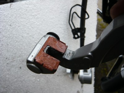

Nie wiecie skąd wytrzasnąć tę blaszkę z zacisku hamulcowego, pomiędzy które wkłada się klocek? W zacisku są dwie takie blaszki: góra i dół, takie same. Złamała mi się była jedna.

| zamowic w serwisie , bo to wazna czesc i mimo ich zdzierstwa nie bedzie kosztowala majatek |

| Serwis odpada. Zamówienie u Yamahy - 105 zyla. Za takie coś... |
Wysłany: 2013-04-16, 17:25
lazybones, ty psuju. Zamów w USA
3YX-25929-00-00 ok 13 $ plus przesyłka. Weź dwie, bo za rok na pewno znowu złamiesz |

Gdyby ktoś miał problem ze znalezieniem tej blaszki w normalnej cenie to szukajcie do:
1. Virago 750 roczniki '94-'97
2. Virago 535 powyżej '96
3. XJ 600 roczniki '92-'97
4. XJ 900 roczniki '95-'03
I można kupić za 10 zł a nie za 105 w serwisie. |
