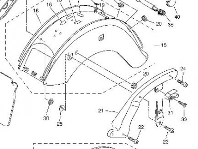

Czy można odczepić oba uchwyty tylnego błotnika i jeździć bezpiecznie, bez utraty błotnika?. Może to jest tylko ozdoba/bajer.
Dodam, że mam DS 650 classic w wersji solo.
Chodzi o element nr 21
dziękuje za pomoc

| tylko te uchwyty trzymają błotnik ( tak jest u mnie ) |

W 650 oe są chyba mocowane do ramy,chyba z błotnikiem tworzą całość.
W 1100 są tylko ozdobą 'banany' |

| W mojej 650 Customie były mocowane razem z błotnikiem do ramy więc po odkręceniu błotnik jest luźny |

Nie można. Śrubami 22 są przykręcone do ramy. Po odkręceniu odpadają razem z błotnikiem (jak na zdjęciu) |
