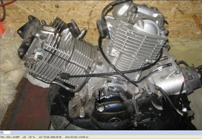

witam tak jak w temacie , a dokładniej po postoju zimowym odpaliłem draga i ku mojemu zdziwieniu przez śrubę " zaślepkę" właśnie nie wiem jak to nazwać , po prawej stronie silnika ta zaślepka przez która patrzy się na znaki przy ustawianiu zaworów leci olej , odkręciłem i tu drugie zdziwienie że po prostu jest w niej malusieńka dziurka. szukałem na allegro ale za chiny nie mogę owej znaleźć , może macie pomysł czy można czymś to skleić albo może macie namiar gdzie to kupić , albo chociaż jak to się fachowo nazywa żebym wiedział co szukać

kurewsko drogie badziewie w Polsce ponoć, a w USA 5,5 $ , wykonane z kiepskiego tworzywa sztucznego i na dodatek puste w środku.
90340-14153-00
jaro, nr 4 na tym schemacie. http://www.cheapcyclepart...ankcase-cover-1

zdjęcie nie moje ale ukazuje o co chodzi " w załączniku "

majdan1986, tak, dokładnie ten korek. Sprawdź, czy jest na nim o-ring. Powiadasz, że ma dziurkę ? Jeżeli jest ta dziurka w środku, to zalej jakimś klejem dwuskładnikowym. W ASO zapytaj, w pysk nie dadzą, ale ponoć drogie jak cholera. Nr części masz podany powyżej.

, oring jest wiec to nie on puszcza, po prostu zrobiła sie dziurka w tym tworzywie

Jest to cieniutki plastik i przy odkręcaniu za wąskim wkrętakiem mógł ktoś zrobić dziurkę.Ja odkręcam monetą chyba 50 gr trzymając ją w kombinerkach.Zalej klejem lub żywicą .
