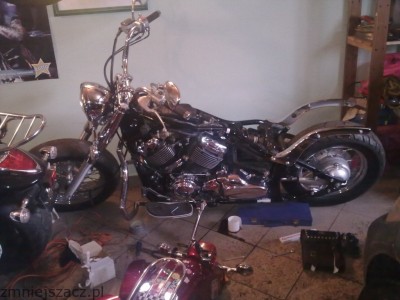

dłubie przy motocyklo swojej zony,i juz cos tam podłubałem,i chce dowinąc bandazami wydechy az pod kolektory..
zastanawiam sie jak pozdejmowac te wszystkie chrom osłonki,bo chyba jak je owine to bedzie troche garbacie..;/
w tej chwili bryka przeszła takie zmiany,i wszystko własnorecznie
Plik ściągnięto 121 raz(y) 115.08 KB
rozebrany
Plik ściągnięto 119 raz(y) 154.61 KB
teraz to efekt oprawie koncowy
Plik ściągnięto 156 raz(y) 151.55 KB
