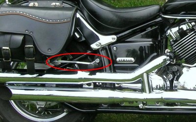

Możliwe, że kolega ma taki stelaż jak ja, mocowany pod śrubę od podnóżka, albo jeszcze jakieś inne cudo.
| Plik ściągnięto 207 raz(y) 68.54 KB |

| No to faktycznie paskudnie się przytrafiło. Mus wymienić tą śrubę na śrubę z łbem soczewkowym. |
