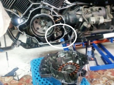

Niekoniecznie musisz rozbierać cały silnik. Najpierw spuść olej i odkręć lewą kapę, tam znajduję się mechanizm zmiany biegów. Sprawdź, czy nie pękła sprężyna pozycjonująca dźwignię zmiany biegów.

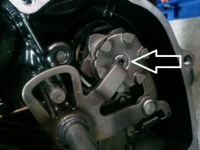

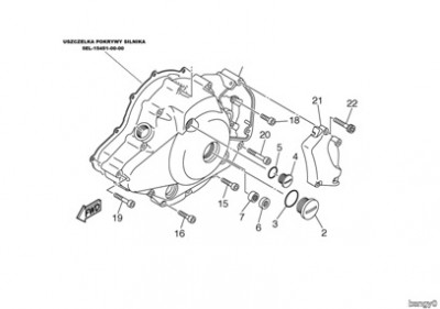

Już zlokalizowałem przyczynę blokującej się dźwigni zmiany biegów Faktycznie trzeba było dostać się do silnika i tam przy mechanizmie zmiany biegów wykręciła się śrubka która blokowała dźwignię. Wystarczyło ją tylko dokręcić ( trzeba mieć klucz imbusowy gwiazdka ) i prawie po problemie bo jeszcze zostaje temat uszczelki która ulega zniszczeniu przy otwieraniu pokrywy. Uszczelkę zamówiłem w serwisie Yamahy i czekam cierpliwie.
Dodaje kilka fotek może się komuś przydadzą.
