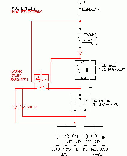

Wiem że temat już stary, ale rozwiązanie jest proste i może się komuś przydać ;D
Obrazek znaleziony w sieci
materiał pochodzi ze strony: http://www.elektroda.pl/rtvforum/topic877891.html
Cytat opisu obrazka:
"Układ z jednym przerywaczem i 3 diodami. Ta przy stacyjce zapobiega włączeniu zapłonu mimo ze stacyjka wyłączona"

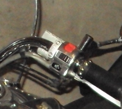

Wysłany: 2011-03-27, 13:11
Demolka napisał.Ja mam też 1100 z 2003 roku, europejski i też mam awaryjne. Wyłącznik (przesuwany) jest we wspólnej obudowie z włącznikiem startera i wyłącznikiem awaryjnym.
Mógłbyś zrobić fotkę i pokazać jak to wygląda. Proszę .
Łuki
Dołączył: 17 Paź 2009
Posty: 234
Skąd: Chorzów
Wysłany: 2011-03-27, 13:53
Tak to wygląda.

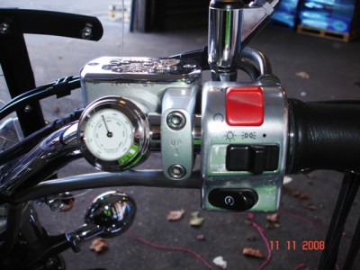

Wysłany: 2011-03-27, 19:36   Wyłącznik
Ja mam tak który to jest do awaryjnych.????????
