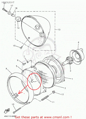

Mam jeszcze takie pytanie odnośnie lampy w classic'u 650: wyskoczył mi taki wygięty drucik stabilizujący, może ktoś podpowie jak go właściwie zamontować? Po rozebraniu obudowy widać 2 sprężyny do regulacji wysokości światła, które są na dole,wnioskuje że ten drut musi trzymać górną część.Pomoc mile widziana,pozdrawiam!

Wysłany: 2012-04-05, 20:52
Tu
Plik ściągnięto 198 raz(y) 151.86 KB

niestety nie mogę włóżyć tego elementu i lampa wpada do środka :( help ...

Wysłany: 2012-04-15, 12:33
W końcu na spokojnie wszystko zostało dopasowane wg schematu,trzyma się i nie lata :) dzieki!
