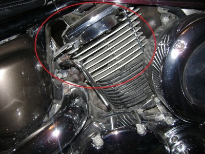

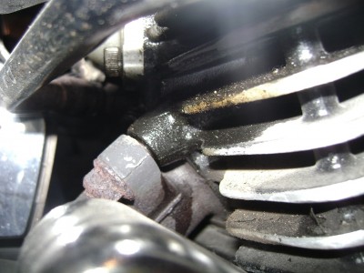

Jak na zdjęciach, dziś po przejażdżce poczułem swąd palonego oleju... miejsce wycieku zaznaczyłem na zdjęciu. Czy to możliwe że sączy się spod dekla zaworów? Cała góra cylindra jest zapocona jak widać...

Pewnie że może, ale na początek sprawdził bym dekielki zaworowe może sie oring podwinwwoł albo śróbki popuściły.
pozdro
Posty: 4025
Wysłany: 2012-03-16, 18:00
Zdejmij bak i porozkręcaj wszystko od góry, aż się dostaniesz do miejsca wycieku, Gery ma racje, to może być pierdoła, która wymaga tylko dokręcenia.

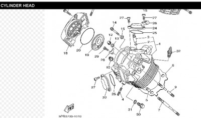

FhissT, :nie_wiem: ale jak znam życie to nietypowe . To to cudo nr 25 o ile się nie mylę.
nr części 93210-62446-00 -chyba tylko serwis

dekiel tez nie jest mały, więc jak uszczelnienie szlag trafił na większym obszarze to i obszar obryzgania jest spory.

Jak dla mnie nie wyglada to na wyciek z pod tej glupiej pokrywki od regulacji zaworow, u mnie jak mi ta dziadoska uszczelka puscila pod tym deklem to byl cylinder ale zafajdany od dolu,wkoncu olej splywa grawitacyjnie w dol ;p Tu wyglada jak by cos powyrzej puscilo i lecial olej w dol dopiero na ta pokrywke.

Zobacz okolice podkładki nr 31 ze zdięcia Witka

FhissT weź wyczyść to co masz brudne, odpal i zobacz skąd cieknie. Wtedy będziesz miał pewność. U mnie podobnie to wyglądało jak ciekło z dekielka. Czasami wystarczy go mocniej dociągnąć. Najważniejsze, to po mału podejść do tematu.

wyciek miał miejsce spod śruby trzymającej kanał olejowy dający oliwe na górę cylindra, śruba była dość luźna. spod pokrywy zaworów delikatnie się poci ale główny wyciek był właśnie spod tej śruby... narazie jeżdżę bez chromowanej osłony i obserwuje co sie dzieje ;)
