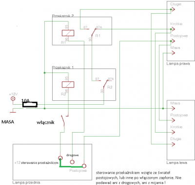

Jak w temacie. Chciałbym podłączyć nowe lightbary ale problem tkwi w podłączeniu postojówek które się w nich znajdują. Dodam, że moto z Kanady i nie ma fabrycznie postoju. Myślałem nad osobnym podłączeniem z aku ale jak rozwiązać włączanie wyłączanie tychże postojówek. Pytanie, czy można podłączyć do stacyjki jak w europejsakich wersjach, ale wtedy będą się przy każdej blokadzie kiery włączały-tak myślę. Może ktoś zna temat dokładnie proszę o sugestie.

Judasss, no coś ty, a w czym problem. Fabrycznie nie ma chyba ma w kierunkowskazach postojówki, tak jak amerykaniec. A skoro tak ma, to po prostu podłącz się po przewody od postojówek -są w lampie głównej, jak wszystkie zresztą. Ja poszedłem dalej, żeby nie drażnić funkcjonariuszy drogówki i stacji przeglądowej i po prostu odłączyłem przewody świateł postojowych, które idą do kierunkowskazów i w ich miejsce wipąłem przewody idące do lamp.
Jak masz lightbary na żarówki H4 +postojówki to w załączniku jest sprawdzony schemat.
Jak to działa. Ano po załączeniu zapłonu zapalają się postojówki automatycznie, po włączeniu włącznikiem lightbarów zapalają się lightbary. Jeżeli w lampie głównej palą się światła mijania, to w lightbarach również palą się światła mijania, jeżeli przełączę na światła drogowe, zapalą się drogowe.
Jeżeli masz lampy z żarówką jednowłóknową, np. H3, wystarczy jeden przekaźnik. Z przekaźnika nóżka 87 podaje prąd na lampy i cała filozofia, reszta bez zmian.
Plik ściągnięto 508 raz(y) 24.69 KB

Dzięki bardzo za odpowiedź, oto mi chodziło. Ten schemat wykorzystam, bo mam lightbar na h4+postokówki. Myślę, że większy bezpiecznik nie zaszkodzi np. 20A W lampie są dwa przewody "wolne" wypięte myślę że to te od kierunkowskazów Obydwa migacze obecnie nie świecą stale tylko robią za migacze. Muszę w weekend pokombinować. Mam może śmieszne pytanie ale muszę spytać. Kiedy lub jak się wlącza postojówki na przykład na parkingu?: po przekręceniu klucza całkiem w lewo do blokady kiery, muszę mieć dodatkowy włącznik-wylącznik-chociaż to raczej bez sensu, bo każdy przy mojej nieobecności mógłby je wyłączyć. Chodzi mi o to, że na kierownicy nie ma włącznika postoju a w garażu nie muszą się świecić jak moto jest w domu ;p Chyba że stacyjka jest tak zbudowana, że można nią włączć i wyłączać postojówki? Ale nimieszałem.

Jeżeli chodzi o bezpiecznik, to 2x60W (drogowe) = 120W + 2x5W postojówki = 130W
130W : 12V = 10,83A czyli najwyżej bezpiecznik 15A.
Jeżeli tylko mijania 2x55W + 10W = 120W. spokojnie wystarczy 10A.

( przegląd sytuacje postoju na trasie itp.) Nie wiem czy było by możliwe np. zmodyfikować schemat który podałeś i między nóżkę 87a pierwszego przekaźnika a postojówki lightbarów dać przewód z wylącznikiem.Co o tym sądzisz. Nie jestem elektrykiem więc pytam aby coś nie spalić. Co do zamiany żarówek, to fajny pomysł tylko jak jest z oprawką w lampie do tych LED'ów, będą pasowaly albo trzeba przerabiać ? Mógłbyś podać jakiś konkretny symbol czy T10 to wszystko. Domniemam, że takowe posiadasz i masz to już w "małym palcu". :) Fotka mile widziana.

Na schemacie,jaki podałem -zresztą wykonany przez Illusiona z moimi poprawkami(tylko opis zmieniony ) światła postojowe załączane są poza układem. Jeżeli chcesz mieć możliwość załączania przy wyłączonym zapłonie,to oczywiście możesz zrobić tak jak zaproponowałeś -dodatkowe źródło prądu z nóżki 87a pierwszego przekaźnika i ukryty włącznik.

Judasss, jeżeli chcesz podłaczyć postojówki w motongu w wersji zza oceanu to przypomina to konstrukcję cepa ;D w wersji v-star standardowo kierunki palą sie na stałe ( żarówka 2-włóknowa , dwa przewody zasilające , jeden masa ) ; z uwagi na przepisy odpina się stałe zasilanie kierunków ( najprościej wypinasz konektory w lampie głównej ) i tu już masz przewód z napięciem po załaczeniu stacyjki ; postojówki podłaczasz bezpośrednio , jezeli masz chęci to puszczasz jeden przewód przez jakikolwiek wyłacznik on/off ... ot i cała filozofia ....

To to on już wie z Twojego schematu,który pozwoliłem sobie wkleić.
a Judasss, chciałby mieć możliwość włączać je również po wyłączeniu stacyjki. Przynajmniej ja tak zrozumiałem.
Dlatego chce puścić dodatkowy prąd z przekaźnika nr1 nóżka87a na postojówki przez przełącznik,który gdzieś schowa. W jakim celu chce mieć taka opcję to :nie_wiem: ale to jego zbójeckie prawo.

Witek1965 i o to mi chodziło z tym dodatkowym wyłącznikiem. Dzięki że mnie wyręczyłeś z odpowiedzią w ostatnim poście, i dobrze mnie zrozumiałeś. A cel tej zabawy z kabelkami to "dmuchanie na zimne" , tak jak napisałem wyżej różni służbiści bywają na przeglądach i tak jak napisał Dawid.Z można się wszystkiego spodziewać. Temat podniosłem ze względu właśnie na problem braku możliwości włączania postojówek bo mój moto to nie wersja eu. Widzę że ty szybko złapałeś o co mi chodzi i chwała Ci za to.
