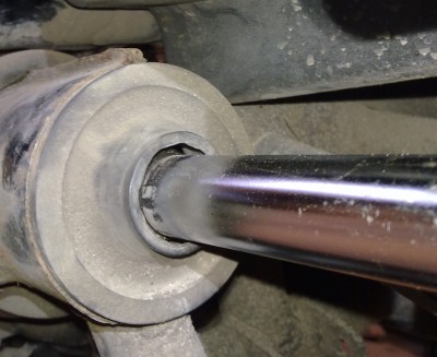

Witam Jestem krótko po zakupie mojego motocykla, troszkę go zaczynam przeglądać po swojemu ponieważ sprzedający nie był delikatnie mówiąc estetą i mam kilka rzeczy do małych poprawek estetycznych i przy okazji przeglądu ogólnego zauważyłem nieco sparciałe gumki/kapturki od gaźników te ściągane do synchronizacji wiem że należy wymienić tylko czy takie coś kupujemy w serwisie czy można to gdzieś indziej zakupić i jaka jest przybliżoną kwota zakupu? A druga sprawa to uszczelnienia na Cardanie od strony koła to już wiem serwis i około 70 zł ale jet jeszcze jeden uszczelniacz od strony silnika nieco większy czy tam powinna się znajdować jakaś objemka zaciskowa bo ja takowej nie mam nawet posiadam szczelinę między wałem a gumą czy tak ma być czy nie? jeżeli tak nie powinno być to wiadomo wymiana i także pytanie czy tylko serwis i jaka jest przybliżona kwota za ta cześć?

| Ta osłona ze zdięcia jest prawidłowa musi byc luz bo tam ma się obracać wał |

| Rafcon napisał/a: | | Ta osłona ze zdięcia jest prawidłowa musi byc luz bo tam ma się obracać wał |
Ale aż taka duża ta szczelina pewnie tam się sporo syfu dostaje |

W sprawie "kapturków" - w serwisie coś ok 12 zł / sztuka, na necie są także zamienniki no-name po jakieś 4 zł. W serwisie możesz zamówić od razu te opaski zaciskowe na króćce, też po ok. 10 zł / sztuka.
W sprawie uszczelnienia wału - u mnie wygląda to tak samo, ale miejsca na żadne sprężynki nie stwierdziłem. Podejrzewam, że tak musi być. Ze względu na umiejscowienie tego uszczelnienia (i położenie odwrotnie do kierunku jazdy) zbytnio się tam nie syfi, zajrzałem tam przy ostatnim demontażu koła, to było czyściutko - tylko sucho. Nasmarowałem i jest git.

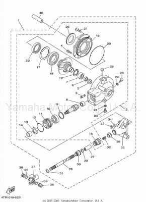

Bardzo dziękuję za odpowiedz i link do kapturków. Trochę mnie uspokoiłeś z tym uszczelnieniem ale mam jeszcze jedno pytanie/problem który mnie bardzo nurtuje mianowicie jak złapie Wał Cardana ręką i próbuje obrócić nim to mam wyczuwalny dość doży luz około 6 - 7 mm proszę mi jeszcze powiedzieć czy jest to powód do zmartwienia czy jest to normalne czy któryś z elementów składowych kardana bądź samej przekładni w kole jest zużyty? |
Wysłany: 2012-01-02, 23:42
| rafuss napisał/a: | | dość doży luz około 6 - 7 mm proszę mi jeszcze powiedzieć czy jest to powód do zmartwienia czy jest to normalne |
normalne to to nie jest na pewno.
| rafuss napisał/a: | czy któryś z elementów składowych kardana bądź samej przekładni w kole jest zużyty? |
sam kardan to jest od strony skrzyni. Luz, który wczuwasz jest raczej w przekładni. Tam jest koło zębate talerzowe oraz wałek z zębatką stożkowa, który je napędza.
Przeniesienie napędu w skrócie to wyjście wałka ze skrzyni biegów do którego zamocowany jest przegub krzyżakowy(element 37 na rysunku w temacie - patrz link poniżej), zwany kardanem i dalej na wał pędny, dalej poprzez wielowypust na wałek zdawczy (ten z zębatką stożkową) na zębate koło talerzowe i poprzez kolejny wielowypust na koło motocykla.
Masz to zobrazowane w temacie http://www.yamaha-dragstar.pl/viewtopic.php?t=450
Warto poczytać dla zaspokojenia ciekawości i nie tylko. |

| czytałem i oglądałem ze dwa razy ten opis i foty, dzięki temu zabiorę się za przegląd mojej przekładni w niedługim czasie ale tym czasem proszę powiedz czy ten luz można jakoś zlikwidować/wyregulować czy nie jest niebezpieczny i można tak jeździć ? |
Wysłany: 2012-01-02, 23:51
W razie tragedii można zastosować "wnętrzności" z przekładni Virago 535. Nie jestem pewny, ale może pomóc również "spasowanie przekładni" poprzez zastosowanie odrobinę szerszej podkładki. Zębatka wałka jest stożkowa, wiec jak wałek wejdzie (element między 8 a 9 głębiej) niewiele głębiej to się zrobi "ciaśniej" na kole zębatym (element między 19 a 18). Rozbiórka jest również opisana na forum

trzeba dorobić klucz do odkręcenia tulei 11. Uwaga lewy gwint

| Koledzy czy posiada/zna ktoś może nr katalogowy części - osłonki przeciw kurzowej/błotnej (na rysunku to nr 36 )na wał Cardana do DS 650 ? |
