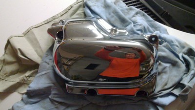

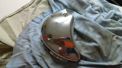

Jak w opisie tematu potrzebuję kilku odpowiedzi. A po co ? Ano chciałbym cos takiego pochromować i tu pytanie do Was czy ktoś już coś takiego robił z tymi elementami?

Nie chromowałem tych części ale chromowałem uchwyt szyby.
Chromuje gostek w Belku. Najpierw usuwa stary chrom, przygotowuje powierzchnie i chromuje na miedzi. |

| Dariow, Ten pierwszy element jest ze „znal” czy czegoś tam, jak zdejmowali z niego stary chrom, to się rozpuścił w kwasie. Nie wiedzieli o tym, i może zastosowali zły kwas, nie wiem. Koniec końców oddali mi kasę, i kupiłem sobie nowy. |

Ehh a wystarczyło spojrzeć tu.
Elementy ze znalu czyli stopu czynku - Zn i aluminium - Al czyli ZnAl chromuje się w kąpielach zasadowych bo cynk rozpuszcza się w kwasie. Jak pisałem w innym poście można w kwaśnych i wytrawione części - dziury zalewa się cyną. Można tak jednak robić jedynie w przypadku częsci ozdobnych lub nie przenoszących żadnych obciążeń tudzież nie stanowiących elementów zabezpieczenia.
Reasumując wystarczy poszukać galwanizerni, która ma kąpiele zasadowe, a nie kwaśne.
Ot i wszystko.
Wystarczy poświęcić chwilę i poszperać na forum |

Marsinus czytałem cały ten post o chromowaniu i twoją odpowiedź o Znalu ale nie doczytałem (może źle czytam ) żeby ktoś te elementy próbował już chromować i gdzie,
w mojej okolicy znalazłem zakład galwanizatorski ale nie chca się tego podjąć bo stwierdzili że jest to aluminium, jak to stwierdzili i po czym nie wiem nie znam się dlatego się pytam:)
jeżeli okaże się że nikt na forum jeszcze tego nie robił to albo bedę zbierał kasę na nowe albo zacznę wydzwaniać po zakładach galwanizatorskich z google aż znajdę gdzie to zrobią a na razie czekam na podpowiedzi |
Wysłany: 2012-01-15, 15:05
Co to za galwanizernia co nie chce chromować aluminium? Gdybyś miał problem z chromowaniem aluminium to służę pomocą dla nas to nie problem
Co zaś do znalu to w Twoim regionie powinni chromować albo przynajmniej miedziować w zasadach - musisz dobrze poszukać. Detale za znalu można po miedziowaniu chromować już "normalnie" w kąpielach kwaśnych. Gdybyś jednak miał problem to daj znać może coś wymyślimy w moim regionie |

jaro pisał, że jeden ten pierwszy jest ze znalu bo mu strawili w innej galwanizerni, Ty sam zaś pisałeś o aluminium więc pomyślałem, że wiesz co z czego jest.
Jeśli nie jesteś pewien to możesz poszukać jakiegoś dobrego spawacza to powie Ci z czego wykonane są te elementy. |

Przerabialem temat chromowania jak upiekszalem moj dawny motor VIRAGO 750. Historia jest taka ze elementow aluminiowych nie chromowalem bo mi taka cene strzelili ze mi sie odechcialo 500PLN za kape silnika. Kazdy wie jakiej wielkosci jest kapa silniczka virazki 750. Cene taka powiedzieli mi w wawie. Poza tym w moim regionie jest malo zakladow galwanizacyjnych a tych co wykonuja na alu znalazlem najblizej w wawie no i ceny takie ze szok okolo 25zl za dcm kwadratowy - jakis taki maja przelicznik. Tłumaczą to tym ze jest trudna operacja kładzenia takich powłok chodzi o stop aluminium/znal.
Jeżeli chodzi o chromowanie elementów stalowych zrobiłem to w firmie w Szydłowcu firma nazywa się PROFEL. Ladnie położyli chrom problem w tym ze ja musiałem przygotować powierzchnie. Jak robiłem chromy to nie polerowali chyba ze teraz się coś zmieniło w firmie, w każdym razie odpaliłem stary chrom i czyściłem a następnie polerowałem. Powiem wam ze zapłaciłem grosze w stosunku do innych firm które chromują. Wydaje mi się ze zapłaciłem nie wiele bo sam polerowałem/ przygotowanie powierzchni pod chrom. Jak sobie wypolerujesz taki będzie efekt. |
