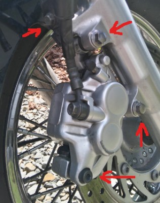

Wysłany: 2016-07-04, 14:04
Na pierwszej stronie tego wątku dadamos podał instrukcję jak wymienić klocki w DS1100.
dadamos napisał/a:
Wymiana kolocków hamulcowych Drag Star 1100:
-Odkręcić dwie śruby mocujące zacisk ( patrz fotka )
Dziś wymiałem w DS 650 i tu jest inaczej mocowany zacisk. Wg mnie trzeba odkręcić wszystkie zaznaczone na fotce śruby, bo inaczej nie wyobrażam sobie jak wyłuskać klocki.
Plik ściągnięto 59 raz(y) 57.74 KB
Sebastian
Wysłany: 2016-07-04, 14:28

semo
Dołączył: 11 Lip 2014
Posty: 59
Skąd: Bieszczady
Wysłany: 2016-07-04, 19:12
tak samo jest montowany zacisk w XVS 650 jak i XVS 1100.
Przy jakiejś okazji przyjrzyj się, a zobaczysz sam. Idea jest taka sama, dwoma śrubami do lagi.
No to może ja coś źle nazywam. ;p
Na zdjęciu które dzisiaj tu wrzuciłem i na zdjęciu które zapodał dadamos (na 1 stronie tego wątku) widać różnicę.
Zarówno w DS1100 jak i DS650 dwie śruby trzymają cały zacisk (hamulec?) do lagi.
Ale dadamos na swoim zdjęciu wskazał dwie śruby które należy odkręcić, żeby wyjąć klocki. U mnie śruba jest jedna (ta najniższa i jest inna niż na zdjęciu dadamosa) a tej wyższej śruby u mnie w DS650 nie ma - to jest lity kawałek metalu, którego z całą pewnością nie da się odkręcić. :) Dlatego musiałem odkręcić wszystkie 4 śruby, bo po odkręceniu samej tej najniższej nie było szans żebym wyjął klocki.
Tak czy inaczej robota jest prosta.
Sebastian
Wysłany: 2016-07-06, 15:53
Sa różnice w samym zacisku, ale w jego zamocowaniu nie. Skoro są różnice w zacisku, to też i są drobne różnice w wymianie klocków. ;D

[ Dodano: 2016-07-06, 16:55 ]
P.S. ja również rozkręcałem cały zacisk. Wyczyściłem tłoczki, prowadnice, wszystko posmarowałem spec smalcem, założyłem klocki i zamontowałem.
