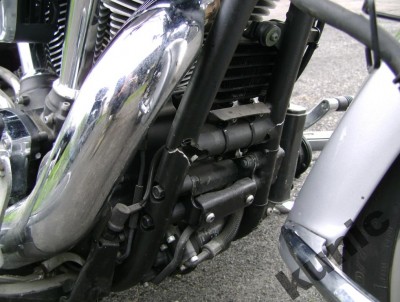

Ponieważ coraz intensywniej myślę o zmianie gwiazdy na większą chciałbym pociągnąć temat różnic pomiędzy V-star a Drag Star. Przeglądam od dłuższego czasu ogłoszenia z alle i jest jedna sprawa która mnie zastanawia/niepokoi. Znalazłem sporo maszyn , które wydają się na pierwszy rzut oka ciekawe ( opisane jako import z USA , oczywiście bezwypadkowe ) ale na zbiornikach mają emblematy Drag Star ? ? . Z tego co się orientuję to w Stanach nie były sprzedawane Yamahy pod tą nazwą ... Ładowanie się w taki sprzęt nie jest czasami zbyt dużym ryzykiem że moto miało spotkanie z przystankiem autobusowym ? No i by nie było zbyt prosto ... znalazłem również piękne moto " sprowadzony z Niemiec" z emblematem DS i z licznikiem skalowanym w milach i km . Czy są możliwe takie "mieszanki" ? Czy raczej omijać z daleka takie oferty ? ....... No i na koniec dla relaksu .... ma ktoś doświadczenia z moto z Kanady ? .... liczniki podobno w km , lampa EU ..... czyżby zza wielkiem wody w wykonaniu europejskim ? .... ufff ale się rozpisałem |
_________________ Grzeczni chłopcy idą do nieba, a niegrzeczni idą ... tam gdzie chcą |
Dołączył: 12 Maj 2009 Posty: 1425 Skąd: 4 planeta
Wysłany: 2010-06-21, 10:51
illusion,
1 - Jak DS z USA to V-star i kropka. Jak ma inny emblemat to był doklejany w Polsce. Powód ? No cóż pewnie prozaiczny.
2 - Jak z Niemiec a licznik w milach to możliwe że wcześniej go tam sprowadzono z USA. Niemcy tez znają ten kierunek importu i sporo motocykli i samochodów ściągają. Być może biorą lepsze egzemplarze niż Polacy bo Polacy cwaniacy muszę wydymać rodaka bo inaczej nie zasną.
3 - Kanadyjczyk oczywiście licznik ma w KM itp... ale zasada ta sama. Nie ufaj nikomu i sprawdzaj sam.
Oczywiście bez paniki, bo większość DS-ów na drogach to import z USA. Dobrze jeżdżą i ładnie się prezentują. Ważne abyś nie wpierdzielił się na totalnego dzwona.
Podpowiem Ci tak. Masz wątpliwość ? Szukaj innego egzemplarza. Nie napalaj się. Nie szczyp się na 1-2 tyś bo wpierdzielisz więcej na ukryte wady. Dobrego egzemplarza nikt tanio/okazyjnie nie sprzedaje. Okazje zawsze kończą się pluciem w brodę, nawet jak potem nikt się nie przyznaje ze dał się nabrać.
W Ameryce mieszkają prekursorzy kapitalizmu a nie filantropii. Idiotów darmo oddających dobre motocykle tam nie ma.
Inna sprawa gdy jesteś mocno techniczny chłopak i jesteś w stanie dużo naprawić sam. Wtedy możesz z okazji zrobić coś.
Na koniec masz zdjęcie które w ogłoszeniu ma opis "lekko uszkodzony".
| Plik ściągnięto 240 raz(y) 108.85 KB |
