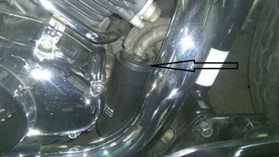

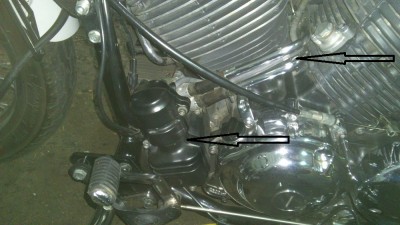

Mam nadzieję iz teraz zamieszczam swoje pytanko w dobrym dziale. Zastanawiam się co to za ustrojstwa przy silniku. Wygląda mi to na jakiś może filtr ale to drugie to kompletnie nie wiem (to z przewodami). Będę wdzięczny za jakieś podpowiedzi.
Plik ściągnięto 52 raz(y) 227.46 KB
Plik ściągnięto 41 raz(y) 222.61 KB
kapat
Dołączył: 17 Sie 2012
Posty: 796
Skąd: Wieliczka
  Wysłany: 2016-08-26, 10:28
To drugie, to kolejny amerykański wynalazek. Charcoal canister assembly. W uproszczeniu jest to puszka z węglem służąca do eliminowania oparów paliwa. W necie opisano to jako system EVAP. Z tego, co wyczytałem nie ma on nic wspólnego z pracą silnika. Kiedy moto stoi na słońcu, opary paliwa zwiększają ciśnienie w baku. To cholerstwo wyłapuje węglwodory. Ot, amerkański bełkot😀

Nie do końca takie cholerstwo, bo w upalne dni z filtrem węglowym nie powinno być czuć smrodu wachy stojąc przy motocyklu, jak jest w praktyce nie wiem, bo nie mam tego. Tak czy siak jak chciałbyś wywalić to na pewno nie wpłynie na poprawność pracy maszyny.
