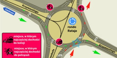

Poniżej sytuacja, w której często uczestniczę na Rondzie Rataje w Poznaniu.
Jadę zielonym pojazdem, ul. Krzywoustego w kierunku wskazanym przez
zielone strzałki i trzymam się namalowanych pasów. Przy zjeździe napotykam
delikwentów jadących czerwonym pojazdem, którzy są z mojej prawej.
Jak należy się zachować w takiej sytuacji (rysunek nie jest zbyt wyraźny,
ale wszyscy znajdują się na prawidłowych pasach)?
Uprzedzę spostrzegawczych. Gdybym wjeżdżał na rondo środkowym pasem
miałbym łatwiej, ale jadąc pasem lewym pokonuję skrzyżowanie 2 razy szybciej.
Plik ściągnięto 1268 raz(y) 95.63 KB

Novy co do grafiki jaką przedstawiłeś jest ona trochę niewyraźna ale z obrazu, który widzę wydaje mi się, ze pojazd zielony ma pierwszeństwo gdyż pojazd czerwony aby kontynuować jazdę na wprost musi zmienić pas ruchu.
Jak przyślesz jakąś fotę z tego punktu kolizji to wtedy myślę, że przestanie się mi wydawać.... lol

Novy rzeczywiście rysunek nie wyraźny.
Niby czerwony jest z prawej więc powinien mieć pierwszeństwo ale z linii wynika, że to on zmienia pas ruchu a nie Ty. Niestety wzrok nie ten abym był pewny co widzę.
OLA

Z tego co mnie uczyli to czerwony ma pierwszeństwo. Zielony ma prawą zajętą - więc musi ustąpić. Ale widze że w praktyce jest różnie.

Ola bardzo dobrze Cię uczyli :) . Ale na rysunku jak sie wydaje (bo rysunek niezbyt wyraźny) pas po którym porusza się pojazd czerwony zostaje "skasowany" i ten pojazd musi zmienić pas ruchu aby kontynuować jazdę na wprost.
Ten projekt zawiera całą masę błędów, które zagrażają bezpieczeństwu ruchu drogowego. W zasadzie przy każdym wylocie taka kolizja występuje, są też inne zagrożenia.

Tak rysunek niezbyt wyrażny a moje okulary zostały w pracy haha. ale w pełni podzielam twoja opinie Nosiu na temat tego projektu

Wg mojej oceny Novy (zielony) ma pierwszeństwo z dwóch powodów:
1 - Novy to mój kolega ;d a koledzy zawsze mają pierwszeństwo :hahaha:
2 - znaki poziome (linie na jezdni) wyraźnie nakazują czerwonemu ustąpić.
Opisana sytuacja jestem analogiczna do tych opisanych na rondach warszawskich.Różni się trochę malowanie pasów i na tym rondzie można "więcej" na prawym pasie.

Jednak Novy zaprezentował rondo, które nie spełnia podstawowych kryteriów bezpieczeństwa ruchu. Jest ono potencjalnie o wile bardziej niebezpieczne od ronda, które zaprezentował Arcon. :mysli:
W punkcie który pokazał Novy potencjalnie istnieje zagrożenie występowania bardzo dużej liczby kolizji. :wmur:
Z ty, że tam powinna funkcjonować sygnalizacja świetlna. Czy tak jest to pytanie do Novy ? Wtedy nieco kłopot spada z głowy lol
Jednak np na rondzie Zgrupowania AK w W-wie jest sygnalizacja, a i tak pojazdy się "doganiały" i zdarzało się, że dochodziło do kolizji w podobnym miejscu jakie prezentuje Novy.
Proponuje też przyjrzeć się wcześniejszemu wylotowi bo z tego co widzę to tam jest większy kosmos i zagadka które relacje i gdzie mają pierwszeństwo…..

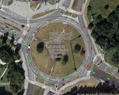

W związku ze sporym zainteresowaniem rondem Rataje,
poszperałem trochę w Google i proszę, co znalazłem!
Okazuje się, że z kosmosu widać lepiej niż z rysunków
sporządzonych na miejscu:
Rondo Rataje w Google Maps
(jeśli ktoś ma ustawiony tryb Mapa, to niech przełączy na Satelita)
Poniżej w załączniku umieściłem jeszcze raz tą sytuacje,
tym razem na zdjęciu satelitarnym z uwzględnieniem
sygnalizacji świetlnej, która reguluje ruch jedynie na
wjazdach na rondo.
Potwierdzam opinie Nosia, na tym rondzie dochodzi
do ogromnej liczby kolizji i wielu wypadków.
Artykuł z Głosu Wielkopolskiego:
Jak bezpiecznie jeździć po rondzie Rataje?
Podsumowując temat, postawię pytanie jednoznacznie:
Czy na tego typu skrzyżowaniach (rondach) w pierwszej
kolejności obowiązuje:
A - zasada prawej strony
B - oznakowanie poziome
I tu sam chyba sobie odpowiedziałem. Zgodnie z tym,
czego uczono mnie podczas kursu prawa jazdy,
zasada prawej strony zaczyna obowiązywać dopiero
wtedy, gdy zabraknie innego oznakowania drogowego.
Plik ściągnięto 1240 raz(y) 374.35 KB

Nosiu
Dołączył: 20 Lut 2011
Posty: 298
Wysłany: 2011-11-03, 12:43
Przeczytałem artykuł z Głosu Wielkopolskiego..... :shock:
A jak dotarłem do
Koniecznie trzeba uważać na pieszych przy dworcu autobusowym - ostrzega naczelnik poznańskiej drogówki, Józef Klimczewski. - Gdy zapala im się zielone światło, to nie patrzą, tylko wchodzą na jezdnię.
to zaniemówiłem....
Sam już nie wiem dlaczego ?
Czy dlatego że słowa te padły z ust naczelnika drogówki....
Czy dlatego, że skrzyżowania jest tak zaprojektowane że kierowca wcale nie wie że pieszym zapaliło się włśnie zielone....
To jakiś dramat.
Projekt musiał "przejść" przez ręce Poznańskiej Drogówki i być zaopiniowany przez Policję !
Kto wie czy sprawa nie nadaje się do Prokuratury.
Novy potwierdź proszę: czy brak jest sygnalizatorów na skrzyżowaniu jezdni ronda z tramwajami zjeżdzającymi z ronda oraz dla pojazdów zjeżdzających z ronda przed przejściami dla pieszych "uzbrojonymi' w sygnaliazcje.
Od kiedy to skrzyzowanie funkcjonuje w obecnej organizacji ruchu ?

Co do pierwszeństwa zielony czy czerwony na Rondzie Rataje to weryfikuję swoją tezę.
W zasadzie obydwa pojazdy mają pierwszeństwo gdyż mogły wjechać na skrzyżowania na zielonym w kierunku na wprost i mogły nie być wcześniej w stanie stwierdzić czy dadzą radę je opuścić.
Dalej zielony ma przewagę nad czerwonym w tym miejscu bo jemu pas ruchu tak prowadzi ruch. Ale jadąc czerwonym oczekuje, że poruszając się z normalną prędkością i otrzymując sygnał zielony nikt po drodze na wprost nie będzie wjeżdżał na mój tor ruchu.
Wiem natomiast, co bym zrobił gdyby zdarzyła mi się stłuczka na Rondzie Rataje w miejscu wskazanym przez Novy. Po prostu nie przyznałbym się do winy i nie przyjął mandatu, gdyby takowy chciał mi wlepić policjant. Gorzej gdybym był już martwy…. :?
Wtedy sprawa w sądzie łatwo nie będzie ale w zasadzie głównym winowajcą powinien zostać Zarządzający Ruchem na tej drodze. :idea:

Nosiu napisał/a:
:shock: :shock: :shock: W osłupienie mnie wprowadziłeś takim stanowiskiem. Przecież w miejscu kolizyjnym nie ma znaków pionowych ale są znaki poziome białe czyli linie określająca pasy ruchu. Czerwony żeby pojechać dalej (na wprost) musi pas ruchu zmienić ! Dla mnie to jest jasne i oczywiste ... przynajmniej było do czasu Twojego posta. :nie_wiem: To że czerwony ustępuje zielonemu jest też w logicznym ciągu z tym że chwilę wcześniej musiał ustąpić pierwszeństwa przed wjazdem na rondo.
Nie pamiętam ale czy Ty nie zajmujesz się zawodowo infrastrukturą drogową ?
