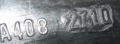

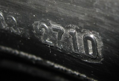

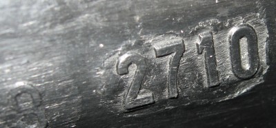

Tydzień temu kupiłem nową oponę na opomania.pl (Metzeler 880). Zamówiłem w innej firmie niż Jeżyk ale dziwnym zbiegiem okoliczności data produkcji jest taka sama jak u Jeżyka (2710). Moim zdaniem opony pochodzą od tego samego poddostawcy-oszusta. Gdyby nie dyskusja na forum to opona byłaby już na moto. Złożyłem reklamację ze zdjęciami i czekam na równie pozytywne załatwienie sprawy.

REKLAMACJA rozpatrzona pozytywnie. W ciągu 5-6 dni mam dostać nową oponę. Czekam...
