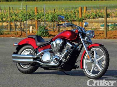

Marsinus jak już będziesz robił to może i ja się podepnę to tego projektu bo mnie interesuje taki błotnik jak ten co na zdjęciu wkleiłem, ale z laminatu.

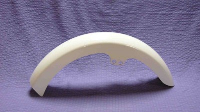

Już zakupiłem. Czekam na dostawę tak wygląda na moto. Cena 170 z przesyłką , sam sobie pomaluję i zrobię naklejkę . będzie jak oryginał.
