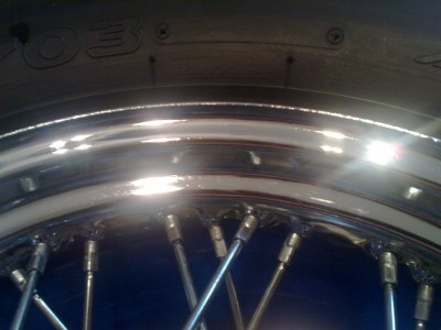

ja używam do czyszczenie większości rzeczy preparat Meglio
http://www.takczysto.pl/s...uszczacz_750_ml
czyści elegancko. nie jest agresywny, można go stosować w domu - piekarniki itp.
potem pasta Aluchrom lub Tempo, efekt poniżej
