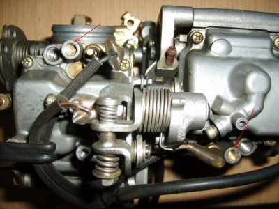

Na jakiej podstawie piszesz, że nie ma możliwości regulacji składu mieszanki ?
Możesz to udowodnić ? Bo ja twierdzę, że piszesz nieprawdę.
Śruby regulacyjne zostały zaślepione przez producenta, co nie oznacza, że ich nie ma. Zdejmujesz zabezpieczenie i możesz sobie kręcić do woli. Producent ustawił skład mieszanki pod konkretny układ zasilania powietrzem i odprowadzeniem spalin, czyli pod warunki jakie stworzył fabrycznie, po czym zaplombował śruby regulacyjne.

zdjęcie obrazuje coś, czego wg Ciebie nie ma.
| Plik ściągnięto 300 raz(y) 486.8 KB |

Pisze na podstawie budowy gaźnika.
Skoro fabrycznie śruby regulacji składu mieszanki są zaślepione
,to oznacza ,że producent nie przewiduje opcji regulacji.
Oczywiście ,że można rozwiercić zaślepki i sobie pokręcić śrubkami
Tak samo można rozebrać telewizor plazmowy i sobie szybę od środka wyczyścić
Masz Witek racje - jest opcja regulacji składu mieszanki.

Upierasz się przy tych śrubach ,a ich tam nie ma dla użytkownika i nawet dla serwisu.
Wprowadzasz ludzi w błąd niepotrzebnie.
Jeszcze ktoś to przeczyta i będzie faktycznie chciał sobie "podregulować" skład mieszanki,
co się skończy fatalnie zapewne.
W tych gaźnikach NIC nie regulujemy jeśli chodzi o skład mieszanki.
Żadnymi śrubkami nie kręcimy
Jedynym sposobem zmiany składu mieszanki jest WYMIANA dysz ,iglicy i filtra powietrza.
Są do tego specjalne zestawy i po ich zamontowaniu także NIE REGULUJEMY składu mieszanki żadnymi cholernymi śrubkami.

| Irek napisał/a: | | Upierasz się przy tych śrubach ,a ich tam nie ma dla użytkownika i nawet dla serwisu. | Są tylko zostały zaplombowane - ustawiono dla fabrycznego zestawu dolotowego, oraz wydechowego
| Cytat: | | Wprowadzasz ludzi w błąd niepotrzebnie. |
bzdura - temat stary i wałkowany wielokrotnie na forum
| Irek napisał/a: | Jeszcze ktoś to przeczyta i będzie faktycznie chciał sobie "podregulować" skład mieszanki,
co się skończy fatalnie zapewne. | niejeden to już robił, tylko jak się nie potrafi i nie ma czym, to faktycznie może zakończyć się to fatalnie.
Metoda na słuch i węch odpada zdecydowanie.
| Irek napisał/a: | | Jedynym sposobem zmiany składu mieszanki jest WYMIANA dysz ,iglicy i filtra powietrza. |
Ależ ty Irek pleciesz . Coś gdzieś słyszałeś, ale jak to do kupy związać ?
Skład chemiczny mieszanki paliwowo-powietrzenej powinien być zawsze taki sam, żeby spalanie było prawidłowe.
Stosunek paliwa do powietrza wynosi 1-14,7 i jest to najlepszy z możliwych i do takiego się zawsze dąży.
Inny stosunek, to mieszanka za uboga, lub za bogata. Każda jest nieprawidłowa.
Jeżeli z jakiś powodów jeden z parametrów się zmienia, trzeba doprowadzić skład do normy, a nie do ZMIANY
Składu mieszanki się nie zmienia, tylko optymalizuje, czy reguluje do stosunku 1-14,7 . Wszelkie zmiany składu mieszanki poza mieszanką stechiometryczną (trudne słowo) mogą doprowadzić tylko do uszkodzenia silnika.
Wspomniana wymiana dysz, iglic ma na celu jedynie doprowadzenie do stosunku 1-14,7 po zmianie np. dawki powietrza.
Jeżeli dostarczasz silnikowi więcej powietrza, to musisz dostarczyć mu więcej paliwa żeby stosunek mieszanki być prawidłowy.
Stosując zmianę tylko jednego parametru zubażasz lub bogacisz mieszankę.
Jeki tego może być skutek powinieneś wiedzieć. |

Cały czas o tym piszę ,ale Ty nie chcesz tego zrozumieć.
Są te pieprzone śruby ,ale się ich nie rusza
Zmiana składu mieszanki jest możliwa przez wymianę dysz.
Zmieniamy filtr powietrza na inny jakiś chyper duper coś tam
i musimy zmienić dyszę co spowoduje zmianę proporcji paliwo- powietrze.
Czyli zmienimy skład mieszanki na taki sam jak był fabrycznie.
Widzę ,że jesteś uparty ,a ja nie mam ochoty na bezproduktywne ,po raz setny,
wyjaśnianie ,że śrubki do regulacji są ,ale ich nie ma.
Są potrzebne na etapie produkcji gaźnika i następnie zakołkowane.
Amen

Irek, mam wrażenie, że jednak ty nie chcesz czegoś zrozumieć.
Po pierwsze śruby regulacyjne jak sam wspomniałeś są w gaźniku i to nimi producent zoptymalizował skład mieszanki, po czym dostęp do nich zaplombował.
Czy są.
Po drugie można nimi regulować skład mieszanki powietrzno paliwowej, optymalizować do właściwego stosunku lub wręcz przeciwnie zmienić na niewłaściwy. Wystarczy zdjąć plomby.
Nie ma potrzeby wymiany dysz oraz iglic tylko dlatego, że zastosuje się na przykład zamiast papierowego filtra powietrza, filtr K&N .
Skład mieszanki zostanie zachwiany, więc trzeba go doprowadzić do właściwego stosunku, zoptymalizować, zmienić z niewłaściwego na prawidłowy. Filtry te przepuszczają ok 20% powietrza więcej, a przynajmniej tak chwali się producent.
Zapewne będziesz zdziwiony, ale chcąc zakupić takowy filtr zadałem pytanie w kilku ASO Yamahy ( to tylko kilka maili, tej samej treści, ale za to możliwość sprawdzenia czy każdy tak samo odpowie) czy będę musiał również kupić właśnie dysze. I wyobraź sobie, że dostałem odpowiedź, że wystarczy sama regulacja. Gdzieś na forum, nie pamiętam w jakim temacie jest ta wypowiedź.
| Irek napisał/a: | Jedynym sposobem zmiany składu mieszanki jest WYMIANA dysz ,iglicy i filtra powietrza.
Wracając do tej wypowiedzi, jeżeli masz na uwadze kompletny kit, to nic nim nie zmienisz - skład mieszanki będzie optymalny. Tak zostały dobrane wszystkie elementy.
Najczęściej kupuje się taki kit w celu zwiększenia np. mocy silnika.
Jednak do pełnego szczęścia jednak się tymi śrubkami kręci, co zresztą napisano, tylko nie raczyłeś otworzyć linku i przeczytać. http://www.dynojet.com/pdf/4182.pdf skup się na punkcie 4. Nawet translatorem tłumacząc, można zrozumieć pojęcie regulacja oraz śruba
Napisz do nich, żeby nie pisali takich głupot i nie kazali zdejmować zabezpieczenia, oraz kręcenia tym czym nie należy kręcić.
