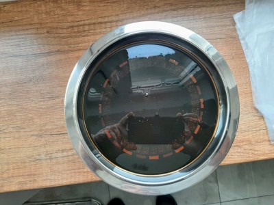

001.jpg Nowe tarcze sprzęgłowe w garze z olejem :) |
| Plik ściągnięto 38 raz(y) 142.09 KB |

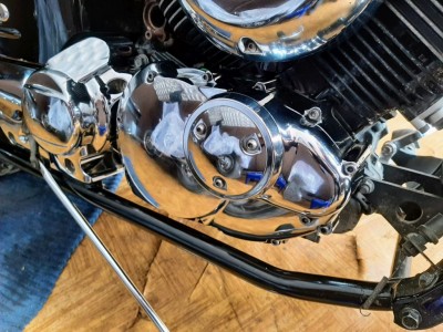

Przyszła pora na zamontowanie pokrywy sprzęgła, nowego filtra oleju i montaż wydechów.
Na jutro zaplanowałem zalanie olejem i próbny rozruch ......... mam nadzieję że wszystko przebiegnie bez problemów
006.jpg Pokrywa sprzęgła jest już na swoim miejscu. |
| Plik ściągnięto 18 raz(y) 184.2 KB |
