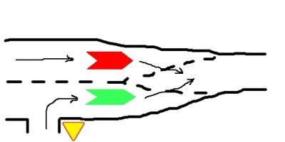

No, ja nie jestem przekonany. W miejscu, które zaznaczyłem, dwa pasy ruchu łączą się, przechodząc w jeden. Żaden z pojazdów nie zmienia swojego pasa, a jak się ktoś uprze, że jednak zmienia - to dotyczy to obu. Oba pojazdy są już na rondzie. Czemu według Was nie obowiązuje w tym miejscu zasada prawej ręki?
PS. Żeby nie było - ja też uważam, że czerwony ma pierwszeństwo. Szukam tylko mocnej argumentacji, jakbym jednak kiedyś spotkał się z "zielonym", który uważa inaczej ;)

Ale zauważ także, że ten który wjeżdża na rondo przecina po drodze linię złożoną z trójkątów oznaczającą tyle samo co znak A-7. Tak więc nawet biorąc pod uwagę, że te dwa pasy się łączą w jeden, to ten wjeżdżający na rondo musi ustąpić pierwszeństwa, bo tak mu znaki nakazują.

Przecież jak byk widać że przed samym wjazdem mamy pas zatrzymania. Zielony ma się zatrzymać i przepuścić czerwonego. To tak jak bym na wjechał na skrzyżowanie równorzędne wymuszając na tym z prawej strony pierwzeństwo. A po otrzymaniu strzału w bok wmawiał bym policji że przecież ja już na tym skrzyżowaniu byłem

Skąd? Ano stąd, że oba są już na rondzie. Konkretnie chodzi mi o sytuację statyczną, w korku, kiedy oba samochody stoją dokładnie tak, jak narysowałem. Korek się rozładowuje i oba ruszają. Zastanawiałem się, czy nie należy tej sytuacji rozpatrywać analogicznie jak na poniższym obrazku (sorry za jakość ;) ). W poniższej sytuacji pierwszeństwo będzie miał przecież zielony :nie_wiem:
Plik ściągnięto 185 raz(y) 27.72 KB
Wysłany: 2011-10-29, 21:09
Tak czy siak czerwony jedzie po rondzie swoim pasem i go nie zmienia !
Jeśli nawet się uprzesz, że zielony też już jest na rondzie (całe 40 centymetrów :hahaha: ) to by móc jachać dalej, nawet po zatrzymaniu w korku wjeżdża na pas czerwonego, a wjeżdżając na pas zajęty przez inny pojazd (nie tylko na rondzie) musi ustąpić pierwszeństwa jadącemu po tym pasie !
Coraz bardziej nie kumam wątpliwości i coraz bardziej zaczynam bać się rond - bo pewnie więcej jast takich z wątpliwościami, a decyzje o manewrach trzeba nieraz podejmować w mgnieniu oka bez obrazków i podpowiedzi :shock:
P.s. a ten szkicyk narysowałeś lekko przewrotnie pod swoją teorię. Pas czerwonego nie przechodzi w pas zielonego i odwrotnie. Czerwony jedzie po okręgu pasem lbiegnącym wokół ronda ;)

Demolka, ok, bo wchodzimy w zaawansowaną gdybologię, a ja już nie miałem zamiaru wałkować tego tematu. Odpowiedziałem Ci tylko, gdzie miały źródło moje wątpliwości. :browarek:
No właśnie cały szkopuł polega na tym, że tak to jest - spójrz na schemat ronda na pierwszej stronie. Gdyby pasy były narysowane inaczej, w ogóle nie byłoby tematu. A tak...

Arcon, ale w szkicu który przedstawiłeś to i tak zielony nie ma pierszenstwa moim zdaniem. Wjechał on z drogi podporządkowanej a czerwony juz na niej był. Kierując się zasadą ustalania pierszeństwa przed wjazdem na skrzyżowanie tak właśnie będzie (analogicznie). W tym momencie zależałoby jak oznakowane by było to zwężenie i który pas schodziłby do którego. Nie jest to to samo co na rondzie.

cyt. "No właśnie cały szkopuł polega na tym, że tak to jest - spójrz na schemat ronda na pierwszej stronie. Gdyby pasy były narysowane inaczej, w ogóle nie byłoby tematu. A tak...[/quote]"
No właśnie, nie przechodzi (jak w Twoim szkicyku) ! ! !
Zielony chce wjechać na pas czerwonego i z dwóch przepisów nie ma pierwszeństwa, z przepisu o wjeździe na rondo i z przepisu o zmianie pasa ! ! !

Arcon takie rozwiązania jakie narysowałeś na drogach nie powinny mieć miejsca.
Tego typu jak Ty narysowałeś jeszcze nigdzie nie widziałem.
Natomiast widziałem że droga się zwęża i nagle malowanie segregujące pasy ruchu się kończy.
Ale Ci co to zaprojektowali, zatwierdzili oraz utrzymują taki stan to ignoranci.
Prawidłowo jeden pas się "kasuje" i nie ma niejasności.
