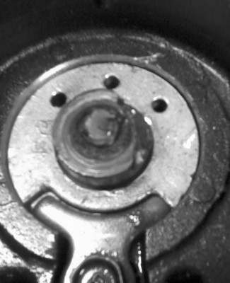

Silnik wyciągnięty ,zdjęta głowica.
Ukręcił się wałek rozrządu przy odkręcaniu śruby koła zębatego
-poszła bardzo lekko.
Pękło równo z gwintem i wiem ,że za lekko poszło jak na zerwanie siłowe.
Widać ślady wcześniejszego defektu na godzinie 13 do 16 jest ubytek.
Dziwne ,że koło zębate się trzymało jeszcze.
Teraz sam nie wiem czy zdejmować cylinder i sprawdzać pierścienie ,czy postawić na ten wałek.
Boję się ruszać cylindra aby nie przestawić rozrządu.
Teraz mam łańcuszek zaznaczony i na dolnym kole jest założony tak jak był.
Jak zdejmę cylinder może się coś spierd..ić.
Może ktoś coś doradzić ?
[ Dodano: 2013-02-19, 12:36 ]
Edit
Ok' wszystko naprawione.
Wyjąłem silnik ,wymieniłem wałek, zawór i zębatkę.
Poskładałem 'ustawiłem luzy zaworowe i gwiazdka odpaliła.
Gaźniki musiałem zsynchronizować na nowo.
Gwiazdka mruczy cudnie.
Po dokładnych oględzinach okazało się ,że powodem zatarcia się wałka
był brak smarowania z powodu zatkanego wężyka z kitu przenoszącego filtr oleju.
Średnica wewnętrzna wężyków to około 2 mm.
Wężyk doprowadzający olej zamulił się ,kontrolka smarowania nie zaświeciła się i wałek się zatarł.
Radzę wszystkim mającym wyciągnięty filtr aby przedmuchali wężyki za wczasu :-)
