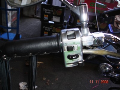

Na Twoim zdjęciu widać włącznik (lub wyłącznik jak kto woli) świateł-to ten środkowy przesuwany w poziomie.
W moim Dragu jest w tym miejscu włącznik świateł awaryjnych,a światła zapalają się automatycznie po uruchomieniu silnika. |

Zgadza się, to ten środkowy. Przesunięcie suwaka do przodu załącza awaryjne i ich sygnalizację dźwiękową, cofnięcie, wyłącza. Jest to zresztą trwale oznakowane <==>

Wysłany: 2011-03-27, 21:08 Przełącznik
A to druga strona ja tak mam.
| Plik ściągnięto 288 raz(y) 149.89 KB |
_________________ Dawid Z. |
Wysłany: 2011-03-27, 21:10
Ja też
Gorny - przełącznik drogowe/mijania
środkowy - kierunkowskazy
dolny - sygnał dźwiękowy
no i na rurze lecz od przodu - ostrzegacz |
