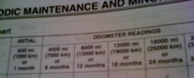

Fota z instrukcji V-Star
Plik ściągnięto 32489 raz(y) 33.23 KB

ttom, Nie denerwujcie sie z Januszem. Niekoniecznie wy mieliście się mylić, a wydawca to już nie ma prawa ? To odnośnie książek Hayensa, czy jakoś tak A po za tym na tej fotce kilometry i mile się pokrywają, wiec o czym wy gadacie, co się rzadziej robi w USA.
8000 mil=12800 km w przyblizeniu a jest napisane 13 000, potem 4000 mil do 7000 km 14 000 mil do 25 000 km ( toż to sa te same odległości)więc gdzie tu jest napisane, że w USA rzadziej robi się przeglądy ? bo ja już nie rozumiem. Twoja fotka jest tego wręcz dowodem, ze jest identycznie. No chyba, że u nas to co jest na zamieszczonej fotce robię się nie po mp. 13 000 km, tylko po 20 000 km. Tego nie wiem, nie posiadam takowej instrukcji do porównania

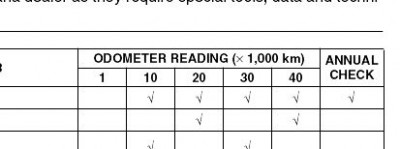

A to z instrukcji Drag Stara
Plik ściągnięto 198 raz(y) 17.5 KB

witek1965, porównaj przebiegi w tys. kilometrów między przeglądami:
V-Star (1 fota) - 1, 7, 13...
Drag Star (2 fota) - 1, 10, 20...
To w kwestii, że w USA przeglądy robi się częściej...

ttom, teraz to już widać, nie trzeba było od razu fotek wkleić ? i nqapisac, że ta to jest od V-stara, a ta od Dragstara. Ciekawe jaka jest tego przyczyna ? W końcu to producent pisze instrukcję.
