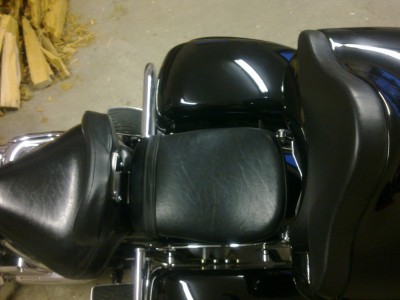

| Madźka napisał/a: | | ale nie ma to jak przednia kanapa |
No to proszę cię bardzo

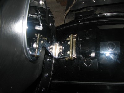

Byłbym bardzo wdzięczny, gdyby ktoś dysponujący Classiciem mógłby zmierzyć odległość pomiędzy dwoma mocowania siedzenia tylnego, według fotki:
Planuję zrobić bagażnik na błotniku dla wersji singlowej i nie wiem czy właściciele Classiców mają to samo mocowanie. W Customie ta odległość to dokładnie 298mm |

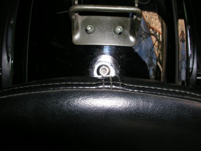

również nie chce mi się schodzić by to mierzyć
ale w classicu mocowanie tylnego siedzenia wygląda tak jak na fotkach

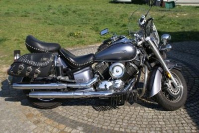

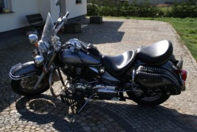

Wysłany: 2010-01-06, 15:26 Siedzenie z Classica do Customa.
Przerobiony uchwyt. Z tego względu ,że siedzenie z Classica jest krótsze,ale udało się troszkę przerobić uchwyt i jest ok.
[ Dodano: 2010-01-06, 15:30 ]
Pomalowałem czarną farbą i jest ok. moim zdaniem.
