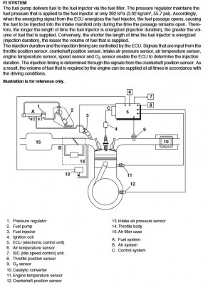

Nie wierzę że to komputer. Bo jak, co? Mapa się przeprogramowała. :shock:
[ Dodano: 2019-10-17, 21:23 ]
Tu masz ciśnienie i schemat.
Plik ściągnięto 58 raz(y) 119.84 KB

Jednak pompa. ASO słabo sprawdzili. Dziś po pomiarach okazało się że słabe ciśnienie. Zamówiłem jak wymienię to dam znać.

Potwierdzam że jednak pompa. Wymieniłem dzisiaj trochę pojezdzilem i wszystko gra.
W odpowiedzi na ostatnie pytanie, pompę wymontowalem sam znalazłem pęknięcie po całej długości obudowy. Skleilem pasta dwuskladnikowa I zamontowalem. Podczas jazdy próbnej okazało się że to niewiele dalo więc pojechałem do kolegi mechanika Francuza i zostawiłem motor. Po dwóch godzinach zadzwonił i powiedział że że podłączyłem coś do pomiaru ciśnienia i pompa była zbyt słaba. Po skontaktowanie się z ostatnim ASO yamahy przyznali się że nie sprawdzili pompy i dlatego zwrócą mi część kasy. Kupiłem używana pompę w Anglii za 220 euro, motocykl po przebiegu 6000km. Szybka dostawa i wszystko działa. Jutro dluzsza wycieczka po 3 miesiącach meczarni.
