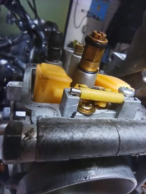

Wysłany: 2022-08-23, 19:03
Kto to składał.....
| Plik ściągnięto 25 raz(y) 117.47 KB |
_________________ :-) |

Może pompka paliwa ma za mały wydatek. Może masz gdzieś nieszczelność na dolocie. Może wydech czymś przytkany. Czy ustawienia gaźników robiłeś wg serwisówki? Jak wyglądają świece?
Edit: oś pływaka ma równo siedzieć. |

Wysłany: 2022-08-23, 19:34
| Tak. Tak. Tak. Wszystko tak... Ośka sobie wyskoczyła przy składaniu i pewnie to powód. Jak już mam to na wierzchu to właśnie myślę czy nie podgiąć plywaków żeby poziom był wyżej bo na ile się udało zmierzyć jest prawie na równo z uszczelką - nowy zaworek kto wie czy tak było czy znów będę wyjmował bo jednak okaże się za nisko |

Wysłany: 2022-08-24, 14:35
Działa. Ostatnim problemem była źle zamontowana oś pływaka.
