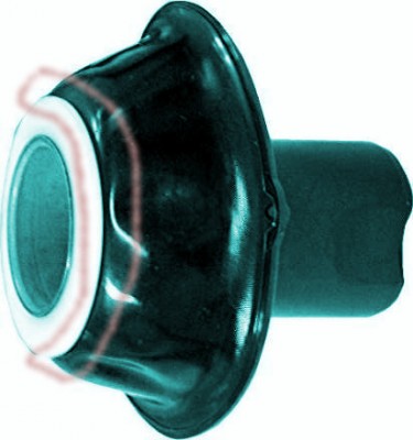

Za radą kolegi OldDiver pod wskazanym adresem olx nabyłem samą membranę pasującą do gażnika Virago 125 lub 250 oraz Drag Star.
Pasuje do DS125. Membrana którą kupiłem jest jednak delikatniejsza, cieńsza. Oglądając pod lupą tę oryginalną widać że wewnątrz jest wzmocniona jakąś tkaniną.
Uszkodzoną membranę delikatnie wysunąłem ze szczeliny - pomocny był wd40 - w szczelinę tę, naciągając nową membranę wsunąłem ją - wymagało to trochę siły ponieważ szczelina jest wąska zaś gumowa membrana posiada zgrubienie (pierścien) którego zadaniem jest uniemożliwić samoistne wysunięcie oraz uszczelnienie calego mechanizmu gaźnika.
Na załączonym obrazku zakreśliłem miejsce gdzie wcisnąłem nową membranę.
