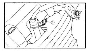

Instrukcja serwisowa XVS650 strona 3-19, na rysunku śruba nr 1, (oil gallery bolt).
ok. dzięki. Teraz trzeba tylko znaleźć odpowiedni zestaw do montażu. Poszperam w sieci, może znajdzie się coś w przyzwoitej cenie, muszę tylko sprawdzić jaki gwint ma ta śruba.
Plik ściągnięto 13413 raz(y) 13.16 KB
Wysłany: 2013-06-14, 14:46
J36, dotoczenie redukcji pod czujnik ciśnienia to żaden problem
