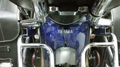

Nie wierciłem , tylko w koszulce termokurczliwej poprowadziłem po błotniku . Nie mam koncepcji na wiercenie . Ale nawet jak są tak ułożone to mało je widać .

Dzięki za info, robię dodatkowe migacze na stelażu sakiew i stoję przed dylematem wiercenia błotnika w Classic'u. Z jednej strony serce boli z drugiej nie mam pomysłu jak inaczej przeprowadzić kabel. Z puszki pod tablicą jestem z kablem pod błotnikiem i miałem nadzieję, że zmieszczę się przy śrubie ... no i się mieszczę ale jak końcowo dociągnę śrubę nacisk błotnika tnie przewody.
Masz może jakieś zdjęcie na których widać twoje kable ? (chciałem zerknąć czy bardzo widać ?) Może faktycznie poprowadzę je od razu po błotniku ...

Będę jutro w garażu to zrobię i wstawię żebyś zobaczył . Właśnie wiercenie boli bo ni jak się potem tego nie da odwrócić

Wysłany: 2014-12-18, 09:04
Kabelki do stopów
Kabelki do stopów

Miron-Ww, po sezonie lakier starty ;/ poszukaj zasilania stopów pod kanapą, lub pisz do Johnypl

Tak jak wspominałem pod błotnik od wselaża sakwy dostałem się przez otwór wykonany na wylot przez śrubę - polecam rozwiązanie, koszt 7 zł za przedłużane wiertło + 10 zł ślusarz z wiertarką lub tokarką i tadadam ... lakier nie ruszony
