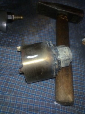

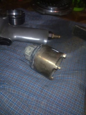

Witam zrobiłem klucz z tulei przyspawałem podkładke, nakrętkę nr 32( jak chcecie też zrobię zdjęcie zamieszczę wydaje się lepsze niż rura) i odkręciłem bez problemu teraz kombinuje jak to wszystko powyjmować a niczego nie uszkodzić.

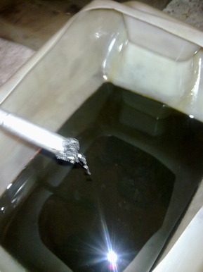

taki był olej po wylaniu a magnesem wyciągnąłem takie fanty

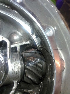

tu zaznaczyłem kawałki rozsypanego łożyska - cud że nie rozwaliłem trybów

karollm, zrób fotkę tego klucza, może komuś się przyda pomysł. Ja poszedłem najprostszą drogą ze względu na brak dostępu do spawarki.

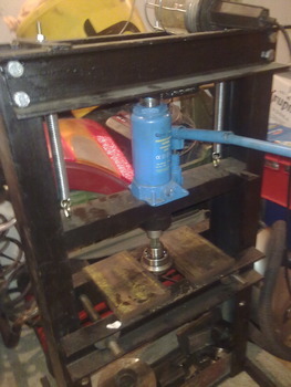

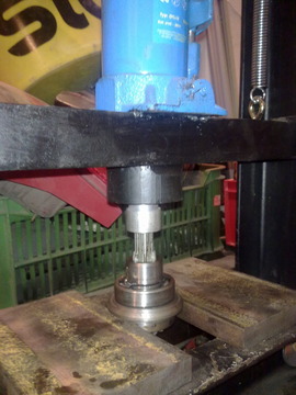

Witam ponownie, wciąż z tym draństwem walczę odkręciłem, wybiłem tryb z popsutym łożyskiem i tym pierścieniem i powiem że bez prasy i palnika nie ma co do tematu podchodzić. Pod siłą prasy zewnętrzny pierścień łożyska pękł, kulko się rozsypały ale wewnętrzny został razem z tą tuleją na końcu i draństwo nie chce zejść nawet rozgrzewanie. Jutro ciąg dalszy zmagań. Załączam zdjęcia na dowód moich wypocin. Pozdrawiam
Plik ściągnięto 11968 raz(y) 37.05 KB
jak widać bez prasy ani rusz a i tak nie wyjąłem całego łożyska
Plik ściągnięto 11969 raz(y) 40.46 KB

tak wygląda "profesjonalny" klucz na tę nakrętkę

karollm napisał/a:
nie nagrzewaj.
Stal łozyskowa jest bardzo twarda, ale jednocześnie bardzo krucha. jeżeli jest podejście kątówką, to zrób delikatnie, cienka tarczą rysę, potem ostry przecina i młotek w garść. Połóż wałek na imadle, bądź kowadle i po prostu konkretnie walnij. Pierścień pęknie.

Witam tego pierścienia nie da się zdjąc prasa 20T+palnik i nic. W końcu kątówką powoli wyciąłem wewnętrzny pierścień tego łożyska żeby mieć lepsze oparcie do zdjęcia tej cholernej tulei i nic,!!! nadgarstki mi wygięło w drugą stronę :beczy:

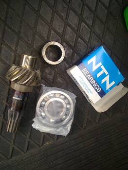

Witam. Tuleja już zdjęta i po wielkich wypocinach chciałbym zreasumować Wam temat :
1. Odkręcamy dyfer od wahacza, odkręcamy główną śrubę koła i najlepiej odkręcić od razu cztery śrubu żeby wałek został.
2. Po rozkręceniu dyfer powinien sam się wysunąć - mamy go już na warsztacie.
3. Wykręcamy sześć małych śrub i dwie duże które trzymają talerz, lekko podważamy ze różnych stron - trzyma go gumowa uszczelka.
4. Po wysunięciu widzimy cały środek ( powyżej zamieściłem zdjęcia ).
5. Teraz zabieramy się za dyfer od drugiej strony. Tam potrzebny jest "amerykański, profesjonalny klucz :hahaha: własne roboty którym wykręcamy dużą nakrętkę PAMIĘTAMY LEWY GWINT. Po wykręceniu zobaczymy na niej gumową uszczelkę oring a w jej wewnętrznej średnicy uszczelniacz kierunkowy (powyżej podałem jego wymiary) jego też wymieniamy jak go ruszyliśmy.
6. Teraz trzeba wybić tryb zdjęcie poniżej a robimy to od górnej jego części jest nieduży otwór tam cienkim śrubokrętem i młotkiem walimy :brawo:
7. Jak wybijemy to na tym trybie mamy cienką blaszkę, łożysko i tuleje.
8. Żeby dostać się do łożyska i je wymienić musimy tą tuleje ( zdjęcie poniżej) rozgrzać do czerwoności ona się rozszerzy w przy użyciu prasy wyjdzie lekko. Potem prasąwypychamy łożysko odkryte bo i tak pracuje w oleju z dyfra( wymiary standardowe 25x62x17 ) cena już najlepszego i najdroższego 26 złotych.
9. Składamy w odwrotnej kolejności pamiętamy, że tujeję wkładamy też na gorąco inaczej nam nie wejdzie bo po wystygnięciu lurczy się i trzyma łożysko Powodzenia
