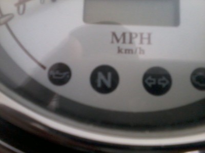

Kontrolki nie ma ?
Widocznie w moim XVS 1100 A - w drodze wyjątku wstawili kontrolkę ciśnienia oleju :-)

w każdym jest taka kontrolka, tylko, że to nie jest kontrolka ciśnienia oleju.

Domyślam się, że jest kontrolką braku smarowania ,bo mam takową w samochodzie.
Jeśli oliwiarka znaczy co innego , to już nie wiem ......

Z tego co mi wiadomo, to ta kontrolka sygnalizuje niski poziom oleju w misce olejowej, a nie niskie ciśnienie oleju.
Wysłany: 2013-03-01, 21:11
pawcio81, dokładnie tak. Irek, ale w samochodzie ta kontrolka pali sie tak długo jak masz włączony zapłon, nie zgaśnie za cholerę. Jak uruchomisz silnik, pompa zacznie tłoczyć olej, wytwarzając ciśnienie. Lamka gaśnie, pod wpływam ciśnienia, które zadziałało na czujnik ciśnienia.
Niektóre puszki (mój pasek B5) maja dwa czujniki - ciśnienia oleju i stanu oleju.
W dragu, zauważ, że lampka się zapali po włączeniu zapłonu, ale zaraz gaśnie. Natomiast przy niskim stanie oleju nie gaśnie i nic nie pomoże zapalenie silnika (nie próbowałem) .
