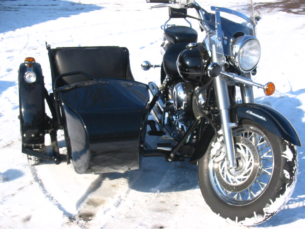

Też kiedyś dumałem nad wózkiem ale póki co mi przeszło. W tutejszym salonie Jawy można wyposażyć dowolnego sprzęta w wózek . Na tych zdjęciach http://www.jawaireland.ie/sidecar_dealer_15.html nie widać tego ale wózki montowane są na takiej sprytnej ramie , którą można przytwierdzić chyba do wszystkiego co ma dwa koła. Szybko też można go odłączyć. Jak masz swój wózek to nawet lepiej, bo taniej. Za poskładanie wszystkiego do kupy koleś chciał chyba 400E, ale to tutaj może u Czechów taniej ;) A wózki można trafić na allegro czasem do małej renowacji, a czasem większej. Kiedyś widziałem w całkiem spoko stanie za jakieś 800pln. Można częściej znaleźć wózki do radzieckich sprzętów ale one chyba ciut za ciężkie do yamahy bo sam metal a velorexy bardziej żywica. Możesz też zapytać tych chłopaków za ile zrobią

Już od dłuższego czasu nurtuje mnie temat montażu wózka bocznego do mojej perełki. Myślałam o adaptacji wózka od velorexa albo od panonii, bez dodatkowego napędu. Czy ktoś ma z tym jakieś doświadczenie, opinię którą mógłby się ze mną podzielić?

... temat ciężki, motocykl musi przejść dodatkowe badania po "zmotaniu" zaprzęgu, cena wózka Veloreksa (wczoraj na Motobazarze w Sosnowcu) do dobrej renowacji ... 5000 zł ... poza tym jak nie masz doświadczenia z takimi "zaprzęgami" to proponuję spróbować na jakimś "rusku" jeśli Ci spasuje możesz zacząć motać ... do jakiego motocykla chcesz zaadoptować ?? ? ... jeśli do DS 650 moim zdaniem jest za słaby ...

Jazda z wózkiem nie jest mi obca, do 650, wiem, że wózek bedzie trzeba odchudzić, niestety martwię się, że moja maszyna słaba, widziałam wózek ale przy 1100

Jeżeli chodzi o draga,to wózek nie może mieć napędu.Brak mechanizmu różnicowego i nie da rady półosi wyprowadzić na wózek.Co do reszty,zgadzam się z Artkiem.Technika jazdy inna niż solówką.No i wózki są drogie.Sam sprawdzałem pod kątem Mocka,ale dla nas nie pasował zaprzęg.Wózek jest za nisko i utrudniony dostęp do włożenia go do wózka.Próbuj,może akurat Ci podpasuje.

Na forum road stara, jest wózek zaadaptowany od Panoni, super to wygląda, ale na 650-tkę chyba za ciężki sprzęt...

Mamy już temat o wózkach do Draga, jest nawet fota 650-ki :dumny:
