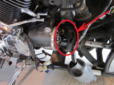

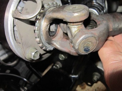

W moim i Wiedźmy przydatku, było tak – urwał się wałek wraz ze śrubą, do którego przykręcony jest przegub. Bez wdawania się w szczegóły, rzeczona śruba telepała się w przegubie, a właściwi gdzieś się tam zakleszczyła. Dopóki jechałem dodając gazu, nic nie było słychać jak tylko zdjąłem rękę z manetki zaczął się wydobywać głośny dźwięk przypominający szlifowanie metalu. Właśnie tak jak na filmie, oczywiście trudno mi jednoznacznie napisać czy to był taki sam dźwięk, bo nie słyszę go na własne uszy. Żeby wykluczyć opisaną awarie trzeba odkręcić parę śrubek i po prostu zobaczyć. Na fotce nr 3 zaznaczone jest gdzie to można zobaczyć. Trzeba zdjąć ostatnią chromowaną osłonę po lewej stronie i pod nią wszystko jest. Tak to widzę i życzę wszystkim, żebym nie miał racji , części zamienne 1700 – 2500 plus robocizna 1500 może więcej, bo trzeba rozebrać pół motocykla plus silnik.

jaro ta część o coś tarła czy tylko to, że się obracała razem z przegubem powodowało te odgłosy?

Według mnie tarła, na co wskazywały ślad, ale na 100% nie wiem, bo mnie tam nie było. ;D

co do tej urywającej się śruby to pod tą chromowaną obudową skrzyni jest jeszcze kawał plastiku do którego wszystkie kable i inne pierdoły są mocowane, jest troche zabawy przy jego demontażu (śruby są też z drugiej strony za akumulatorem).
ale wystarczy odkręcić czujnik prędkości, obrócić troche wałem i w pewnym momencie się zobaczy czy ta nakrętka jest na swoim miejscu i czy nie widać żadnych jej uszkodzeń.... ten wałek i nakrętka powinna być zrobiona z lepszych materiałów, wszystkie obciążenia przenosi.

Bez odkręcenia kilku śrub raczej niewiele można powiedzieć,ale myślę że nie trzeba mieć specjalnych umiejętności żeby zdjąć dekiel i kawał plastiku który jest pod nim.
Ja już to przerabiałem,wyło jak szalone właśnie podczas zwalniania no i rozebrałem.
Okazało się że nakrętka z kawałkiem wałka latała sobie w krzyżaku,pokombinowałem i zrobiłem metodą garażową.Od tej pory zrobiłem pięć tysięcy i jak na razie nic się nie dzieje
