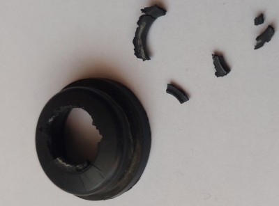

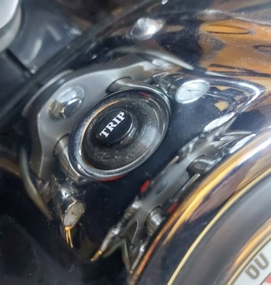

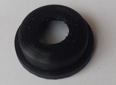

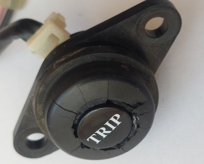

Trochę odgrzebuję temat. Moja uszczelka także padła. Zamontowana może jeszcze nie wyglądała całkiem źle, ale podczas demontażu rozsypała się w palcach. Nie bardzo byłem w stanie dobrać coś ze standardowych uszczelek dla elektryki. Nowa - tylko z przyciskiem – prawie pięć stówek, a używki czasami wyglądały gorzej niż moja. Postanowiłem sobie ją wydrukować z elastycznego materiału. Efekt może nie powala (mam w miarę prostą drukarkę) ale po zamontowaniu jest całkiem nieźle. A co najważniejsze, uszczelka spełnia swoje funkcje. Teraz zobaczę jak się to będzie sprawowało w czasie, przede wszystkim na słońcu. Nawet nie myślę ze będzie w stanie wytrzymać tyle co oryginał. Ale za tą cenę … co roku monę mieć nową :>

Wysłany: 2022-04-20, 17:40
tylko jedną zrobiłeś ?
Póki co tak. Ale żaden problem wydrukować więcej. ;D

Wysłany: 2022-04-21, 14:35
soft napisał/a:
Czy możesz napisać jakim materiałem to drukowałeś?
Ja na razie nie rozpocząłem przygody z drukiem 3D, ale myślałem że drukuje się tylko PET lub PLA.
PET ani PLA się nie nadają - to są normalne (twarde) plastiki. Potrzebujesz elastycznego tworzywa, czyli TPU. Ja użyłem czegoś takiego: F3D Bioflex Twardość: 32 w skali Shore’a D. Po wydrukowaniu zachowuje się guma. Gdyby nie struktura charakterystyczna dla drukarki pewnie byłby problem z odróżnieniem na szybko.
